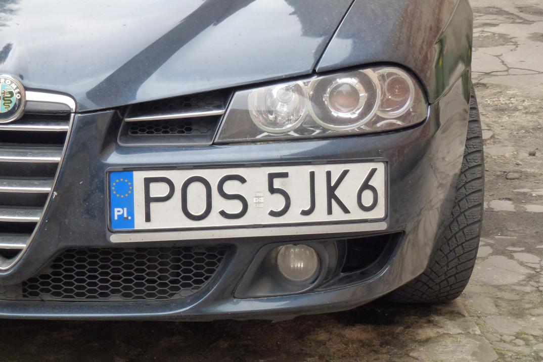

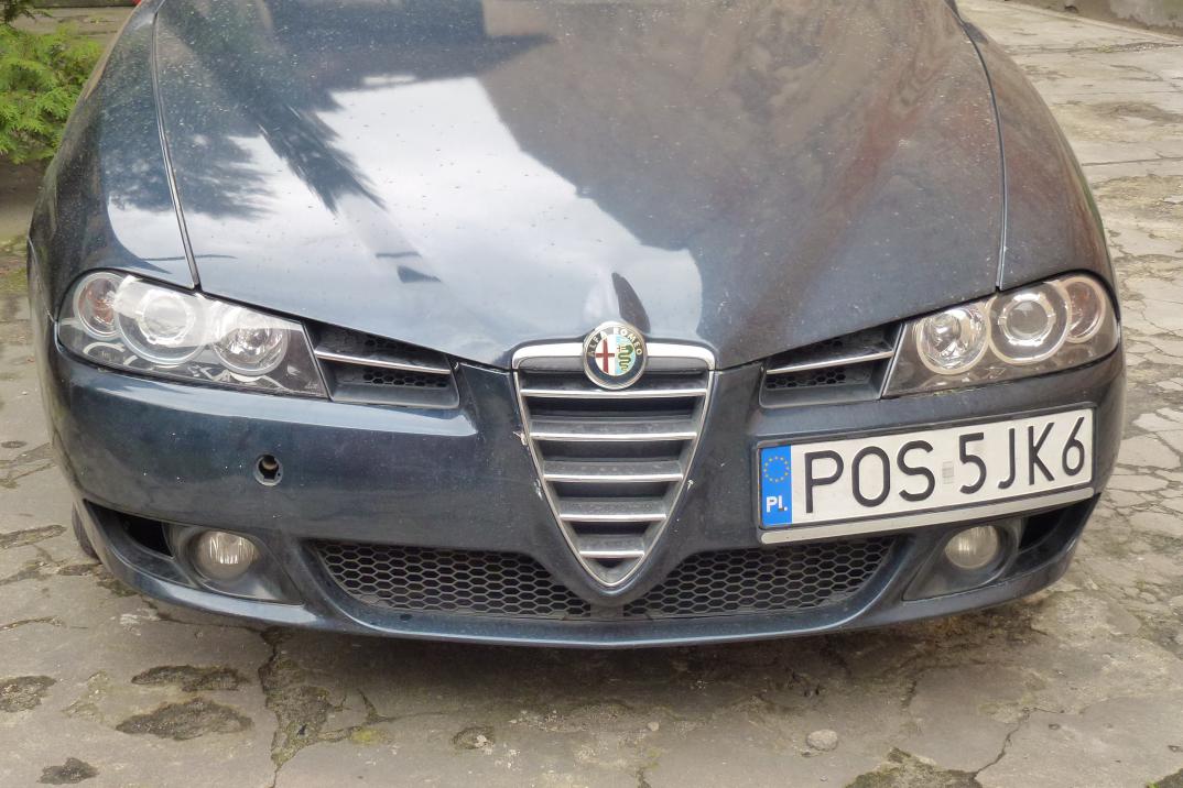

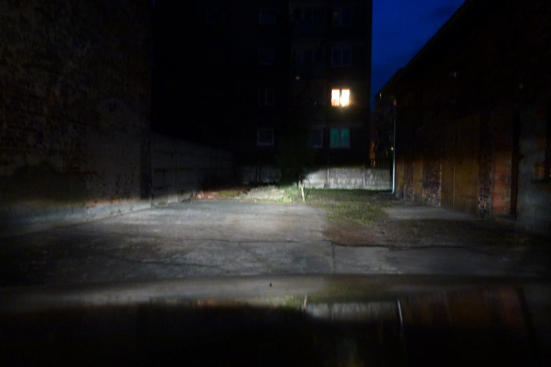

Witam
Miałem już dawno napisać ale jakoś czasu nie było...
Mam już zamontowane lampy od Proxim@Ar-a no i jest spoko - w końcu widzę gdzie jadę :-) Nie było najmniejszych problemów z ustawieniem (ustawiał je diagnosta)
Jest w porządku jak jeśli macie problem z lampami to szczerze polecam !
A tak na marginesie to mam do sprzedanie swoje stare lampy, w sam raz ma przeróbkę... cena na pewno atrakcyjna :-) ... piszcie na priv
(jak ogarnę jak wrzucić foty, to wrzucę)
Załącznik 55254Załącznik 55255Załącznik 55256
Kilka fotek tak na szybka bez pucowania i czekania na lepsze światło :-)
Jak ktoś ma ochotę to kropnę lepsze foto i podeśle
wrzucaj tutaj ...
