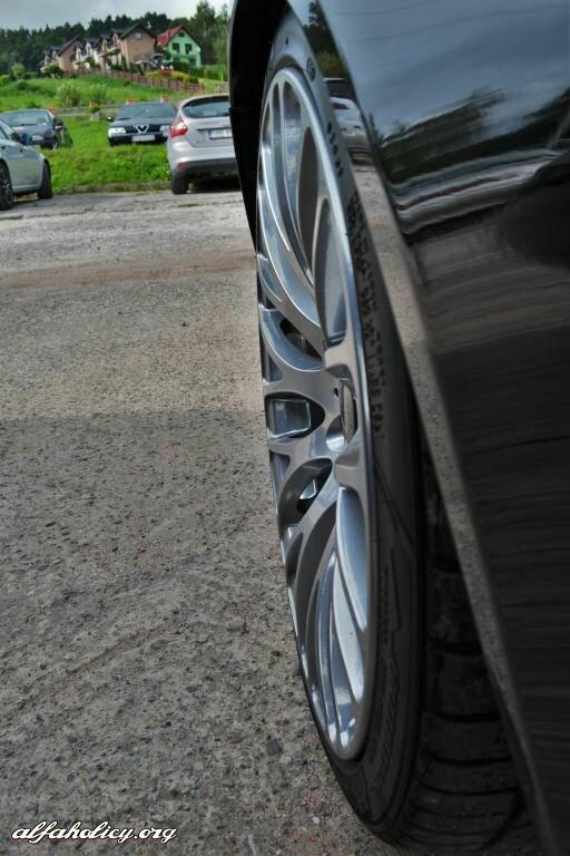

Kolega Prezes trzasnął fote ile jest luzu na przodzie w 159 z felgą 19/9 cala i ET35 do tego z oponą 245/35/19. 2 centy dystansu na luzie . 10 cali koło wchodzi jak nic. Jezdzi Brera tył i przód 19/11 cala z oponami 245 i 235/35
http://www.forum.alfaholicy.org/imag...016/08/457.jpg
