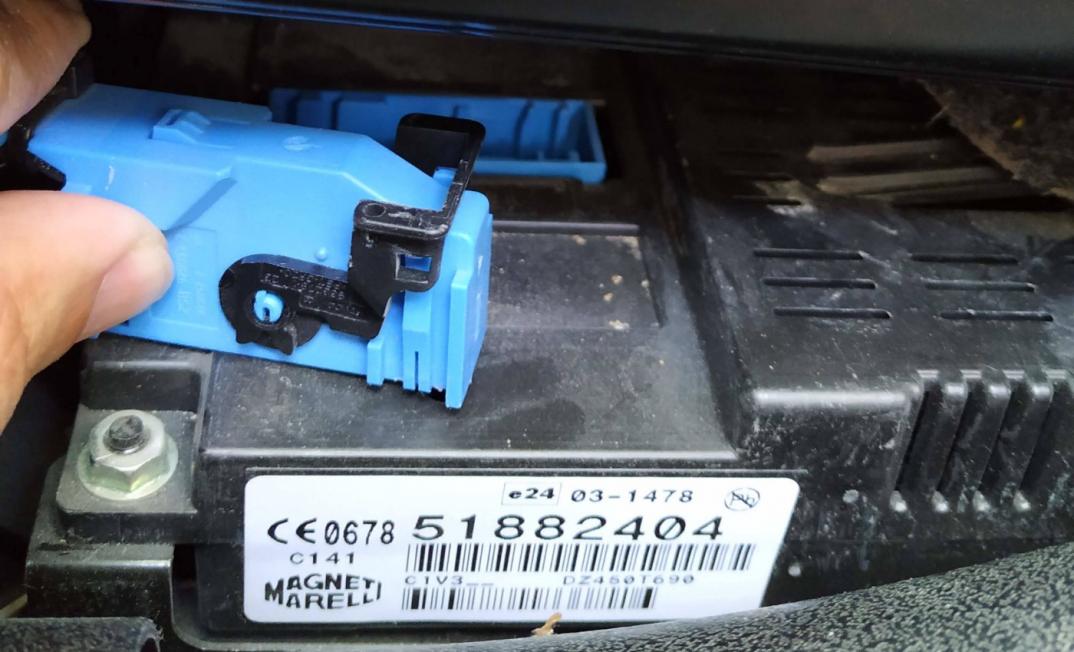

Pewnie większość wtyczek jest w Alfie podobnej konstrukcji. Możesz łatwo wyjąć moduł od świateł/startstopu/parkingu i obejrzeć sobie jak te wtyczki działają. Są identycznej konstrukcji jak od SGW więc spora szansa że w telematicu też są podobne tylko inne piloty i ilość pinów.

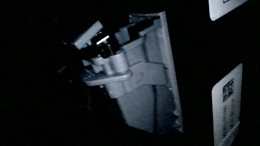

Niestety nie jest tak prosto. W tej co wtyczka to otwiera się inaczej. załączam zdjęcie tej wtyczki.Załącznik 285424
[MENTION=91551]nw1067[/MENTION] zobacz, tak to dziala
Załącznik 285425
