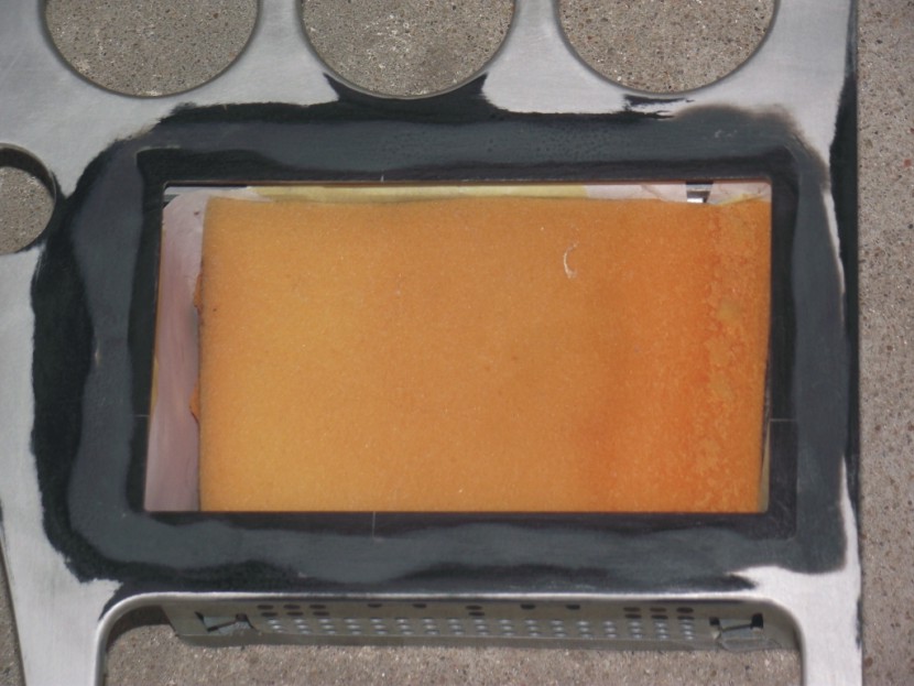

Mam zamiar nabyć GMSa 6321 W zestawie jest jakaś kieszeń montażowa,czy będzie pasowała ta po fabrycznym radiu bez nawigacji? Gdzie zamawialiście ramkę i w jakiej cenie?
Jest kieszeń ale z powodzeniem wykorzystasz po drobnych modyfikacjach tą po oryginalnym radiu, co do ramki można zamontować bez ramki tak jak widać na załączonym foto
Fajnie to wygląda nawet lepiej niż z ramką ale pewnie trzeba pomniejszyć otwór i okleić lub pomalować kokpit?
Załącznik 197807
Dokładnie. Należy wykorzystać ramkę , która jest w komplecie z radiem, dopasować , wkleić ją w oryginalną konsolę. Całość zaszpachlować, przeszlifować i pomalować lub okleić. Tak jak widać na załączonym foto.
