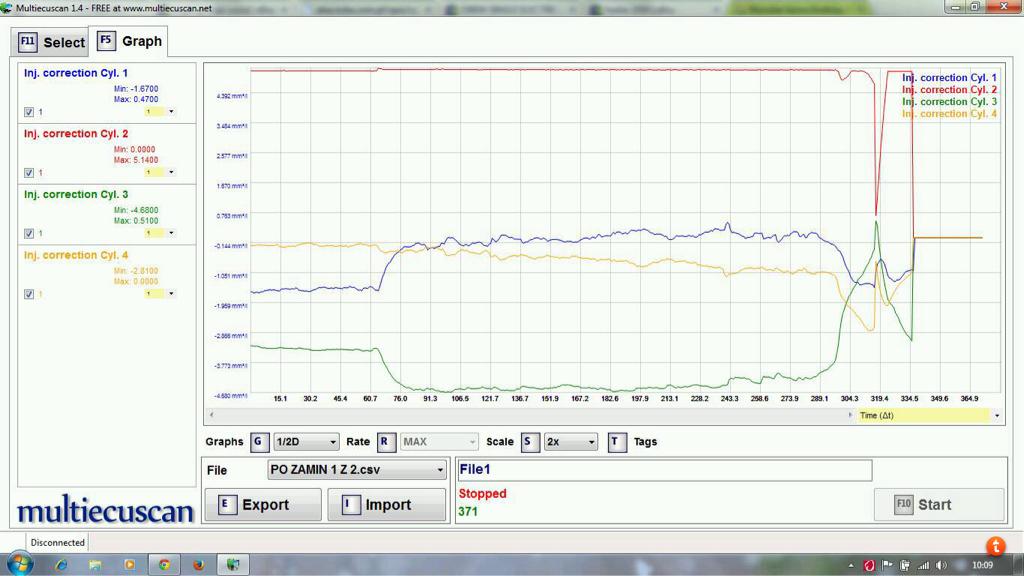

Czy korekty tak szaleja przez zuzyta dwumase? http://www.forum.alfaholicy.org/imag...014/01/222.jpg
Na wolnych obrotaz tez takie sa odchyly jak i na szybkich

Nie mam DPF. Taka dostalem diagnoze po tygodniu postoju u mechanika. Musze teraz zdecydowac czy isc do innego czy robic to.
Pisalem o moich dolegliwosciach mianowicie:
1. Korekty +5 do -5 na zimnym i cieplym
2. Szarpie silnikiem przy zmianie biegow
3. Brak mocy przy rannym rozruchu (niebieski dymek obecny przy poranku)
4. Bardzo wysokie spalanie 15-20l na miescie
5. Problemy z odpaleniem
6. Halas dwumasy typowy jak przy zuzytej
Mechanik sprawdzil cisnienie na zaworach, swiece, filtr i wszystkie wtryski. Powiedzial ze wtryski idealne i nie ma nieszczelnosci oraz ze rozrzad dobrze ustawiony. Dodal ze wyklucza urwana klapke wirowa i dlatego noe sciagal kolektora by sie o tym przekonac.
Czy mam mu wierzyc? Nie wykluczam ze to moze byc naciagacz bo jak przyszedlem by zobaczyc jak wtryski sprawdza to mial munzurki wypelnione rowno a pod przyzad podlaczony tylko 1 wtrysk i pokazywal jak ladnie chodzi. Rozwazam by isc gdzie indziej na test wtryskow bo tak mi intuicja podpowiada.

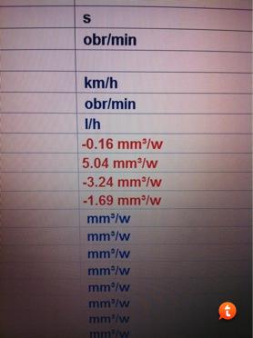

http://www.forum.alfaholicy.org/imag...014/01/238.jpg
Korekty powyżej 4, dymi przy rozruchu i mogę się założyć, że dym jest "gryzący", duże spalanie - to znaczy, że ten cylinder ze złymi korektami ma problemy lub jest lane za dużo paliwa. bonzo111, wyślij mi logi z korektami + ciśnienie na listwie (żądane, mierzone) + dawka paliwa. Tylko nie screeny ale logi w formacie csv.
DPF-a miałeś usuwanego przez kogo i w jaki sposób ? Mimo, że nie masz DPF-a to podeślij mi jakie tam masz wartości.
To mi wyślij na e-mail (tylko zaznacz, że to ty :) ).
A menzurki, to mechanik sobie może....(nie napiszę, bo dostanę bana). Czekam jak jakiś mechanik zwali winę źle działającego kierunkowskazu an dumasę.
