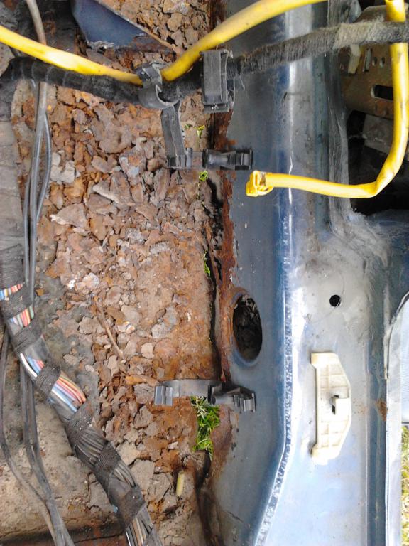

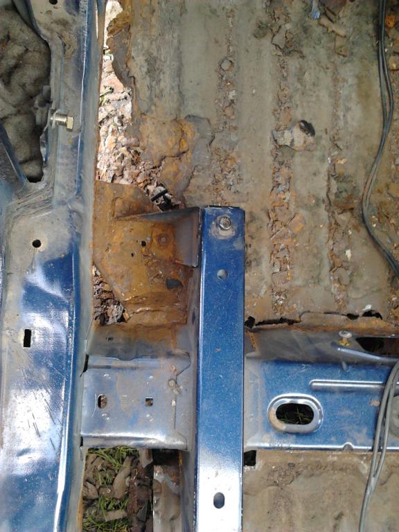

A dzięki za pozdrowienia:) nie akurat prawa strona była zdrowa jak dzwon, z lewą stroną wszystko zaczęło się od braku jednego korka gumowego w progu :) i po 4-rech latach zonk. ale teraz wszystko git.
Jak chcecie to wrzucę zdjęcia jak to wygladało.

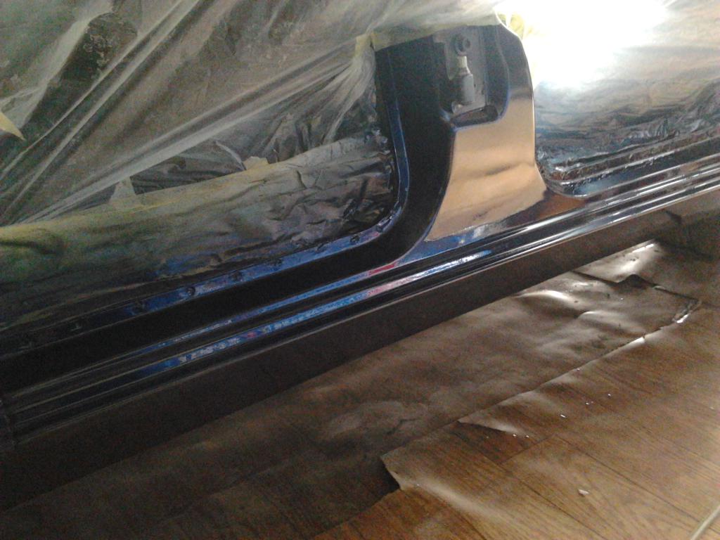

a ja se w czwartek umyłem i wypicowalem w srodku:D
Zacisk czerwień, czyli -5 do drogi hamowania :D + pomalowanie nowych nakładek progowych. Teraz pozostał tylko montaż :D

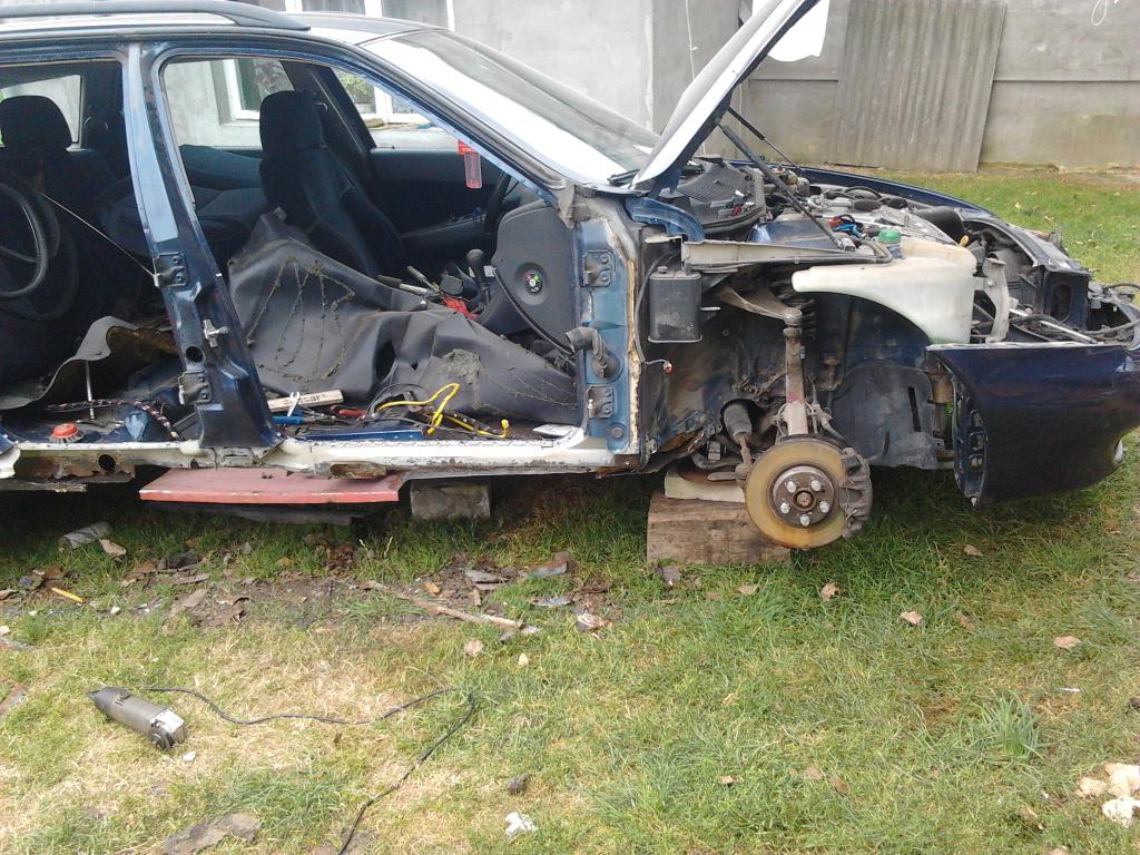

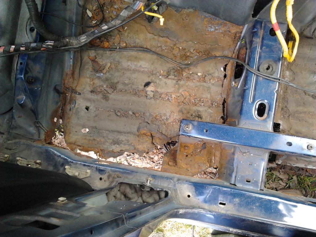

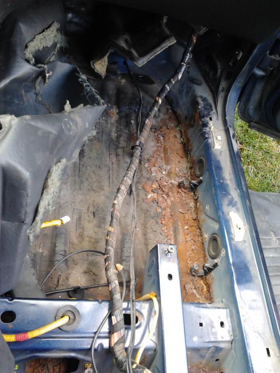

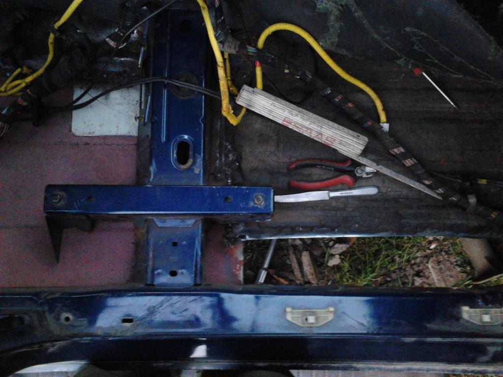

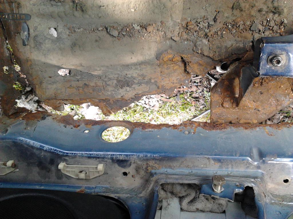

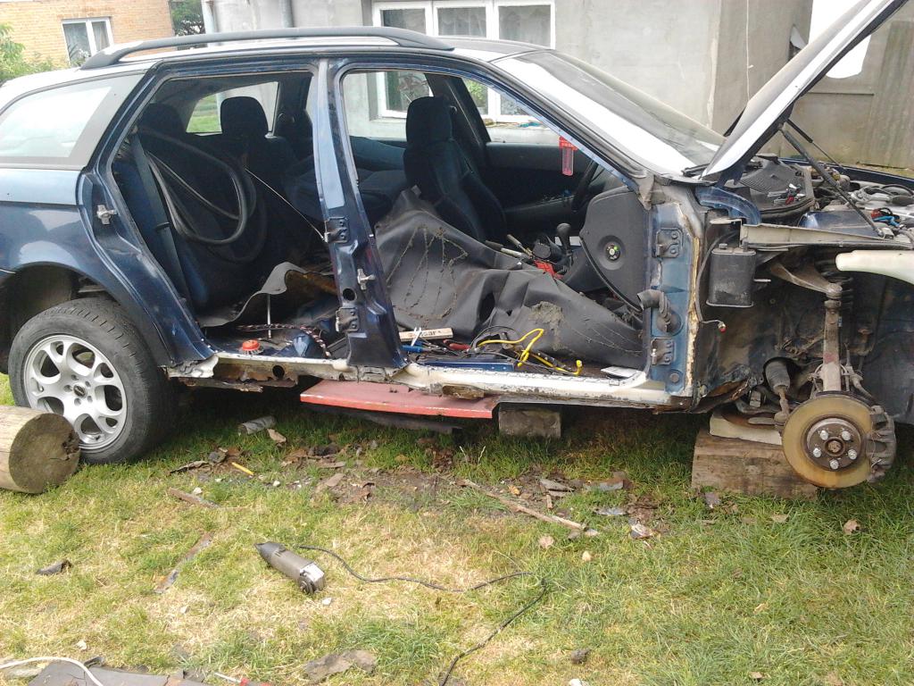

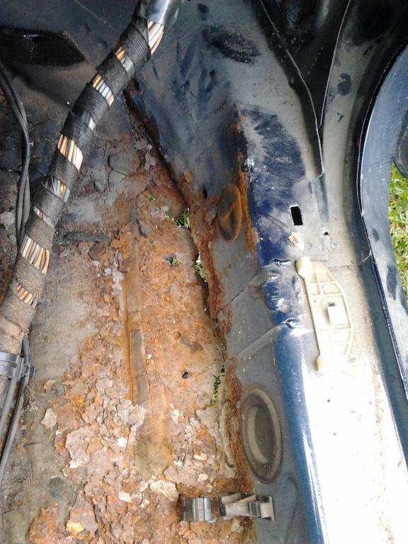

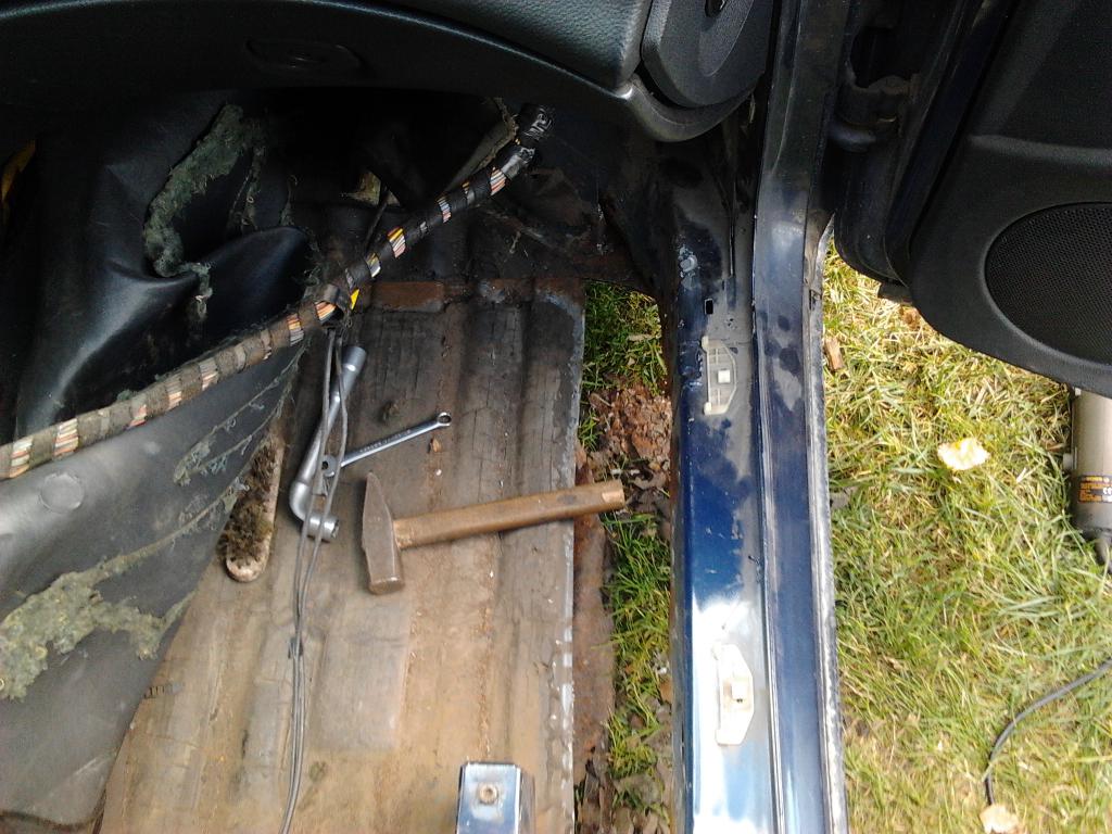

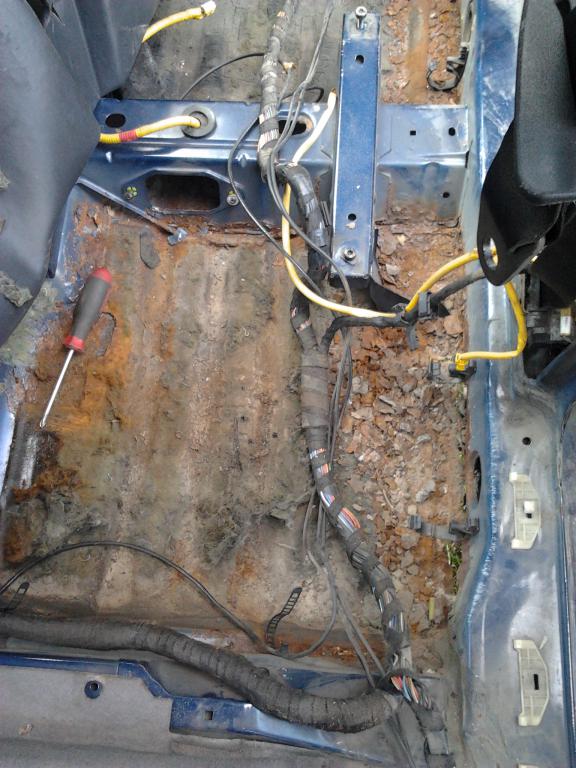

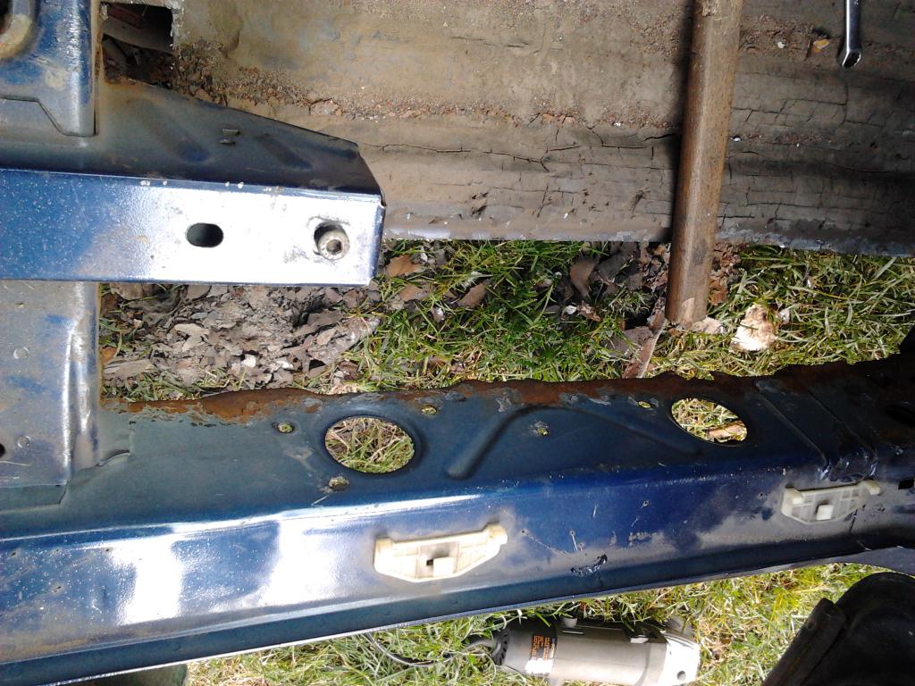

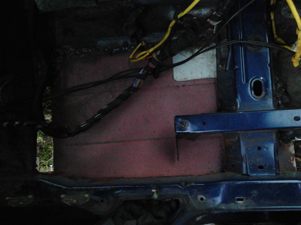

Ok, wrzucę parę fotek z mojej roboty:
Załącznik 112660Załącznik 112661Załącznik 112662Załącznik 112663Załącznik 112664Załącznik 112665Załącznik 112666Załącznik 112667Załącznik 112668Załącznik 112669Załącznik 112670Załącznik 112671Załącznik 112672Załącznik 112673Załącznik 112674Załącznik 112675
To niektóre zdjęcia, w sumie to tylko z prawej strony była taka masakra:) z lewej mały kwadracik na podłodze z tyłu. ale cztery dni ostrej roboty z malowaniem. Było warto:), a jaka satysfakcja.
No ale kolego Tymin Ty też nieźle tyrałeś:), właśnie przeglądałem zdjęcia u mnie nie było aż tak źle.
Pozdrawiam
