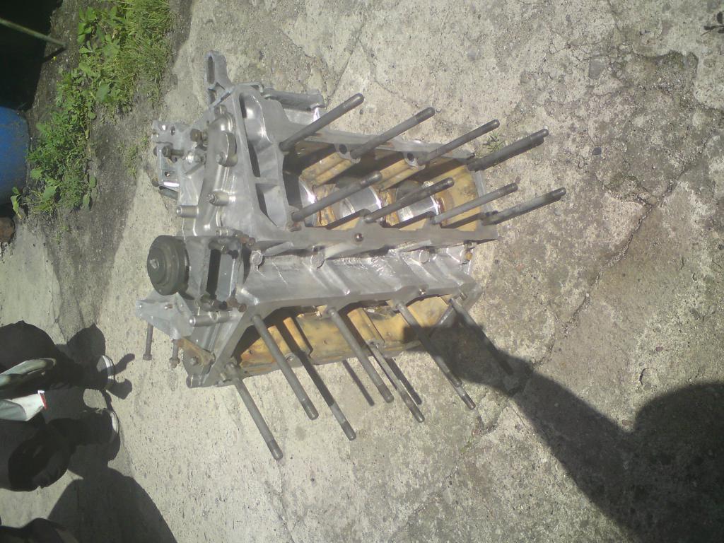

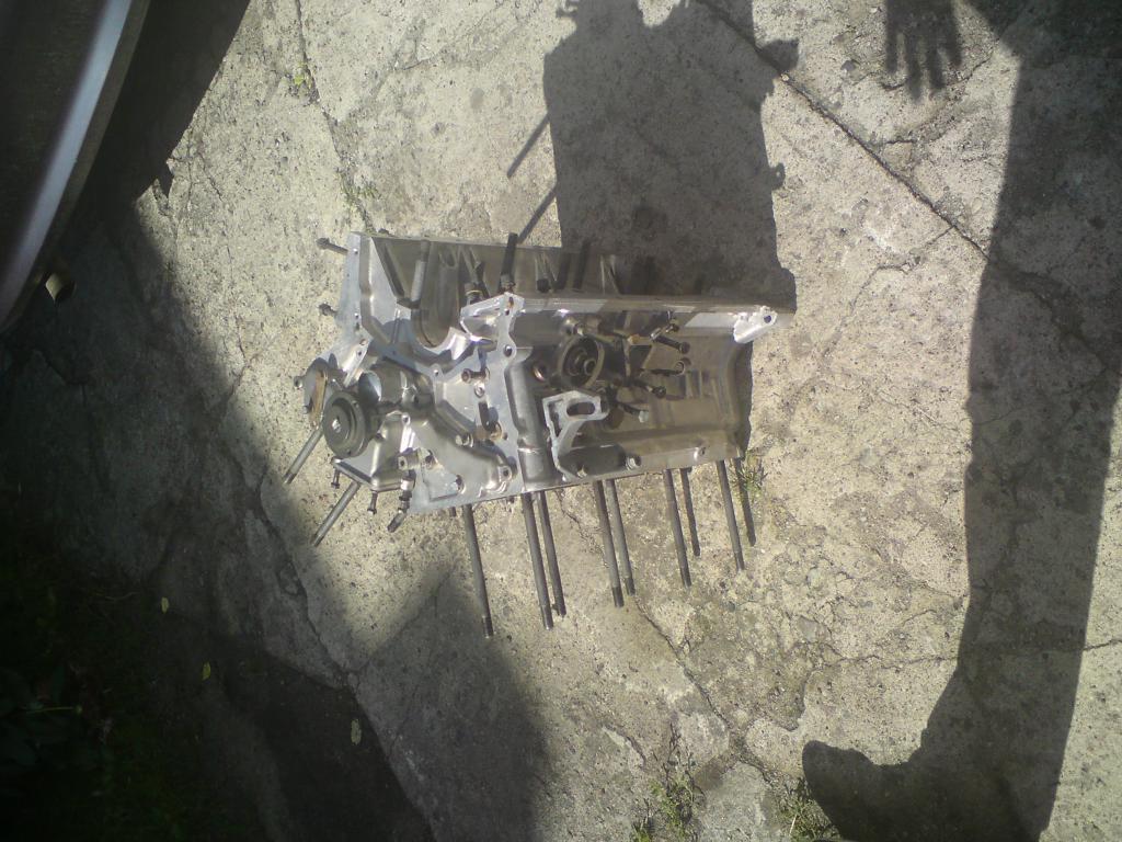

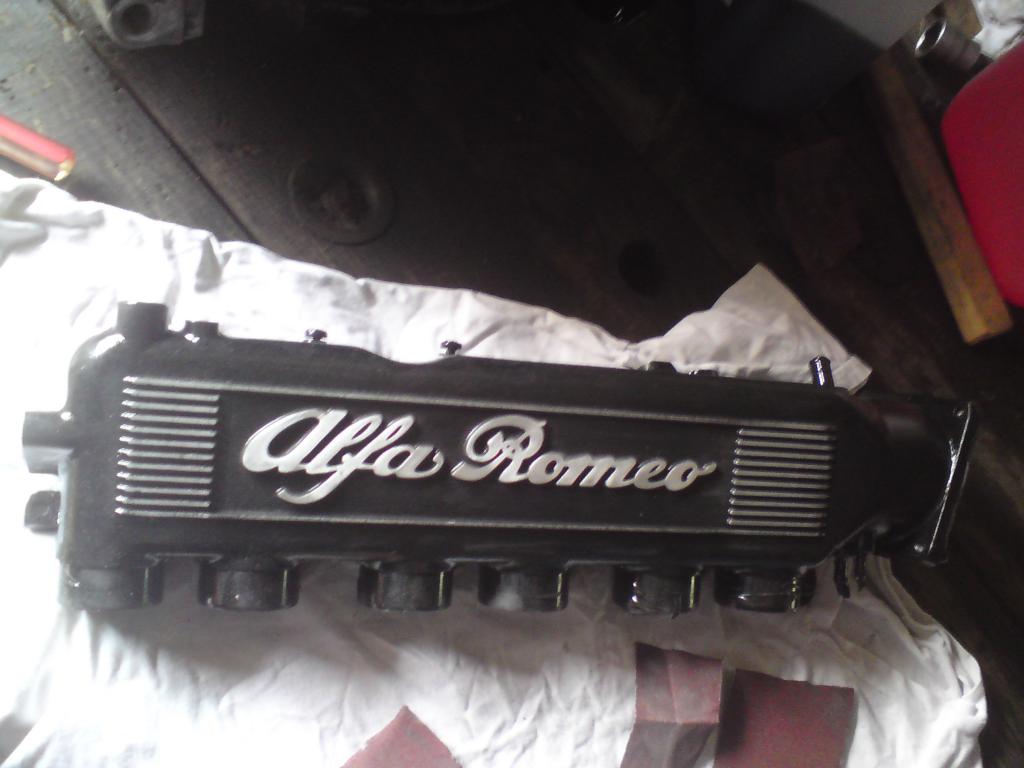

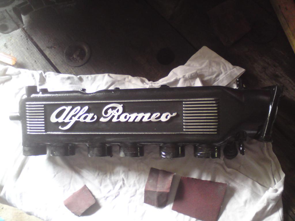

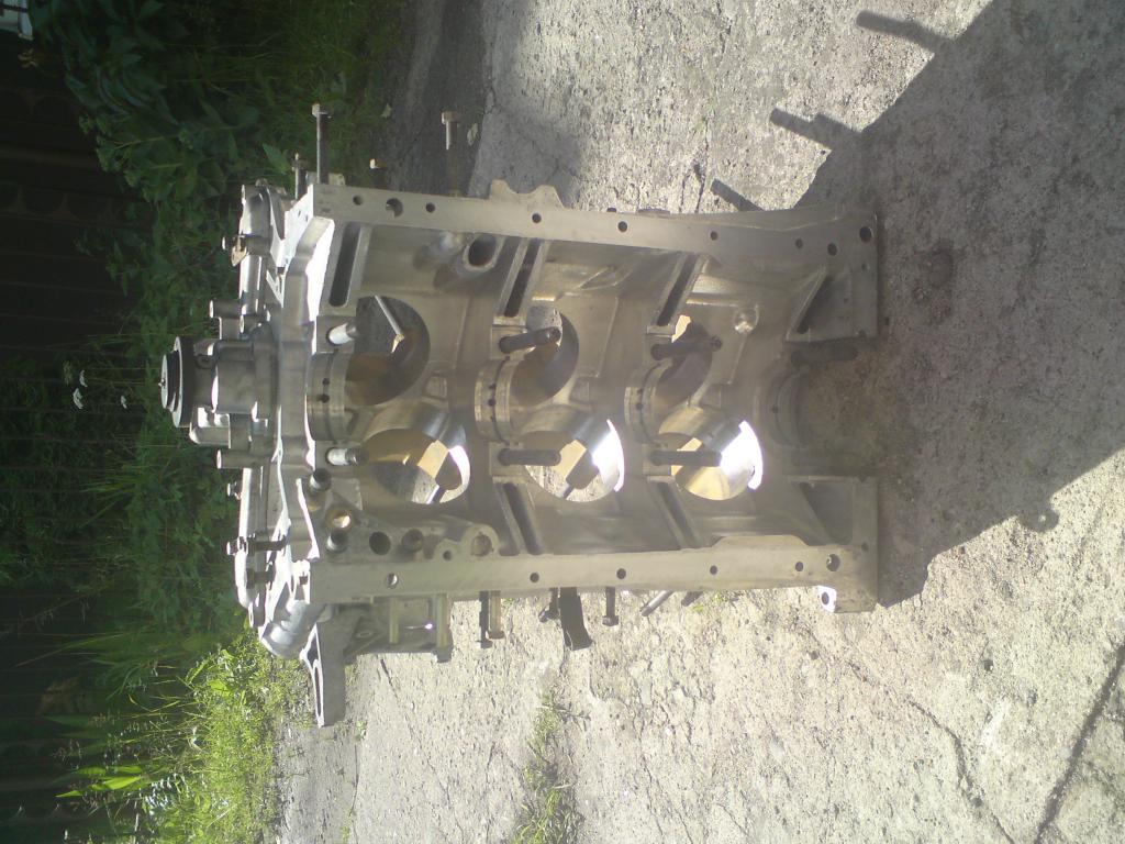

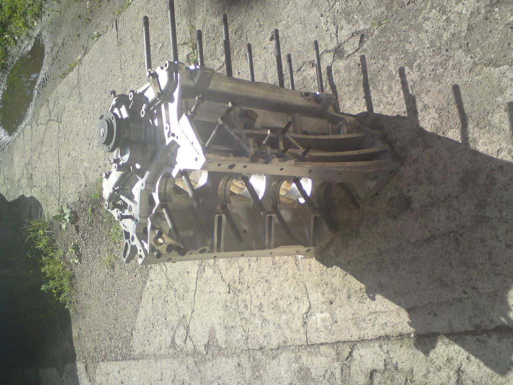

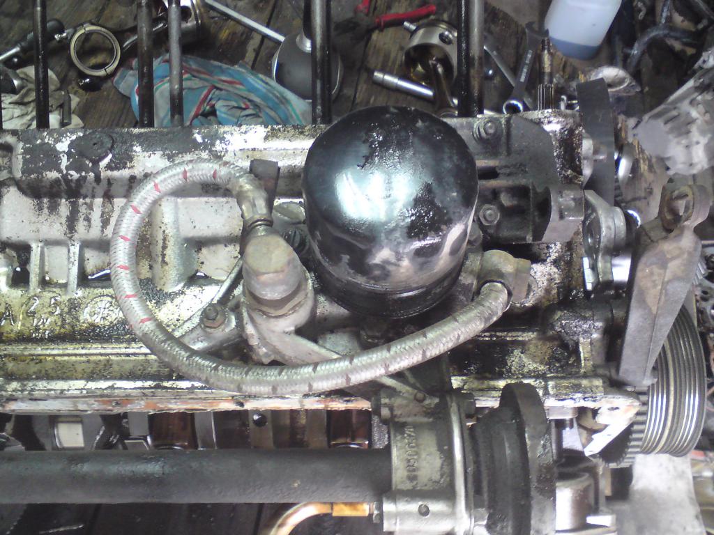

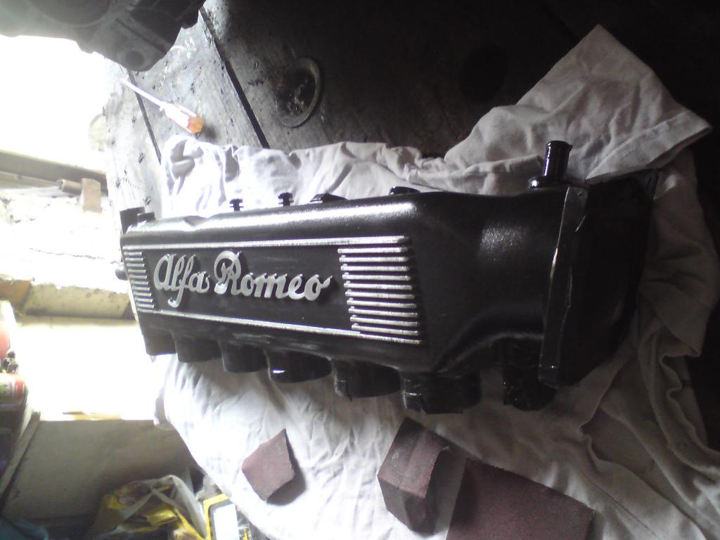

michu zaraziles mnie :). Andrzej paczuszka doszla mechaniory powiedzieli ze tak niezabardzo moga byc inne stopki korbowodu to wezna moje tloki. pierwsze zdjecie moja " chlodniczka oleju " :) Załącznik 60386Załącznik 60387Załącznik 60388Załącznik 60389Załącznik 60390Załącznik 60391Załącznik 60392Załącznik 60393Załącznik 60394
Michu, jesteś pewny że w 8V tłok wyjdzie dołem?? Z tego co ostatnio widziałem to wg mnie nie przejdzie.
2 tloki moje zakladaja bo niby korbowody ze stopkami to jednosc
