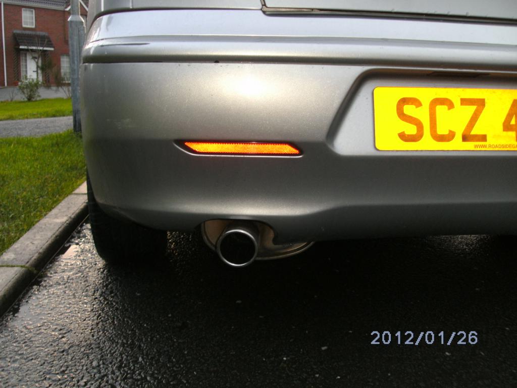

dziś przyszła końcówka tłumika ulter :) wkrótce będzie założona;)
Przegoniona na trasie jutro założymy zapewne końcówke tłumika :)
dzisiaj dostała zestawik :) napinacz, rolka i pasek alternatora
zakupione nakrętki na wentyle z logo Alfy :D mała rzecz a cieszy :)
Wczoraj założona końcóweczka tłumika Załącznik 45346
