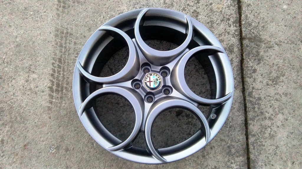

OK, no więc na ten sezon będą nowiutkie prodrive 19" w jedynym słusznym kolorze - grafit ori AR.
Załącznik 222124

Zazdro!
Alces1 masz foty jak były jeszcze srebrne? Ciekawi mnie jak są "duże" w jasnym kolorze na 159 :D
Ech, tak jakoś średnio wyglądają. Ale jak już będziesz zmieniał na coś fajnego to mogę je odkupić, przyda się na zimówki :-)
No fajoskie :)
