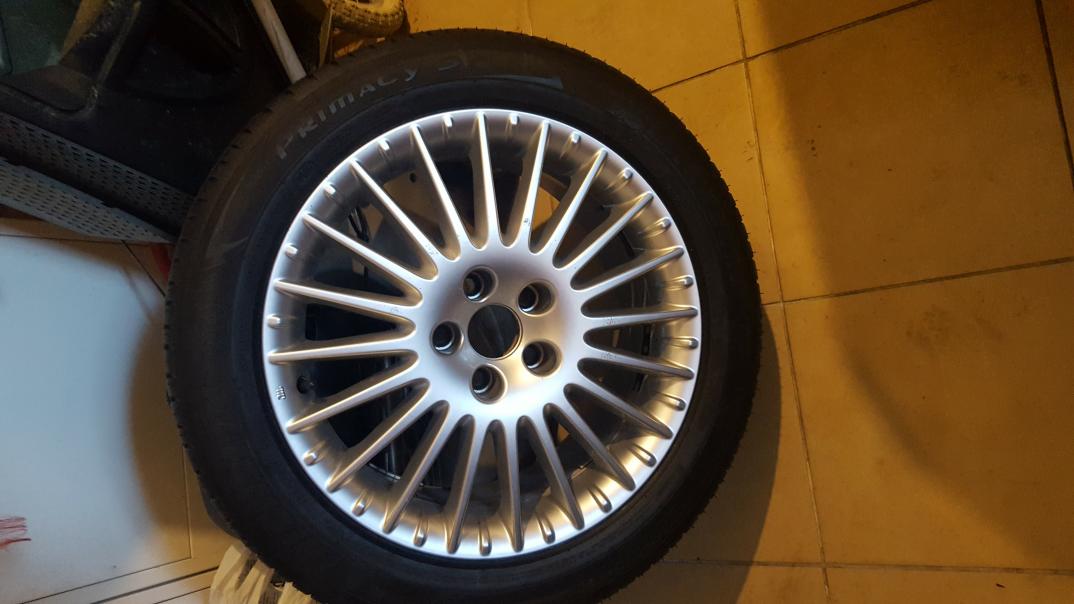

Moje felgi wyglądają tak jak w załączniku . Być może et zależy od wzoru ?
Załącznik 222295Załącznik 222296

ET (offset lub inaczej odsadzenie może wystepować jako IS) felgi: Odsadzenie informuje o odległości płaszczyzny symetrii felgi od płaszczyzny montażowej - podawana w mm ET jest charakterystyczny dla każdego modelu felgi a nie modelu samochodu. Przy zakupie felg należy zwrócić uwagę, jaki jest dopuszczalny offset felg, które chcemy zamontować w swoim pojeździe. Offset może mieć wartości zarówno dodatnie jak i ujemne i informuje o położeniu koła we wnęce nadkola.

Oczywiście że zależy to od wzoru felgi. Aby felga weszła na tzw. duże Brembo to musi mieć min. ET41 W innych wariantach może być mniejsze
Nie minimum 41 tylko maksimum i tyczy się to tylko felg oryginalnych.
