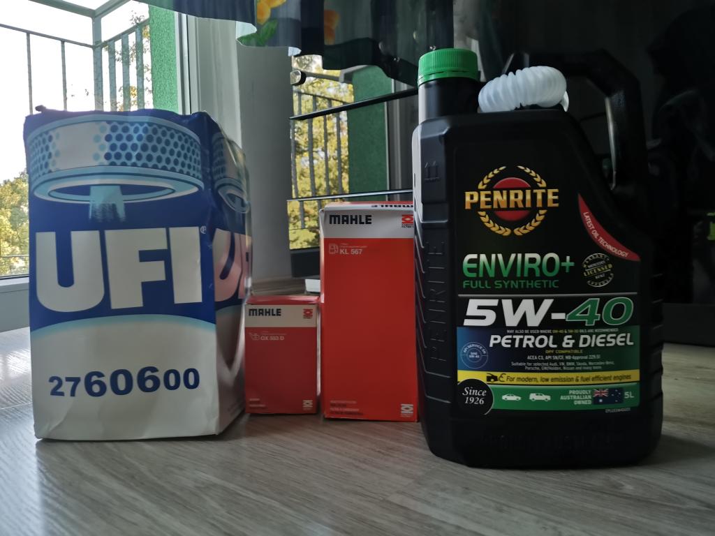

Tak swoją drogą, to mam obecnie olej Penrite i oczywiście na słuch, to żadne badanie, ale już nie wrócę do niego. Na Eurolu + archoil silnik dużo lepiej chodził.
Załącznik 283505
Jak można porównywać "goły" olej z innym z dodatkiem archoila ???
Zobacz jaki olej podlinkowałem, a to co zacytowałeś ma się trochę inaczej w silniku diesla, co innego w benzynie.
Piszemy tutaj o silnikach JTD/JTDm, i HPR 5w40 Diesel jest zdecydowanie lepszym wyborem, poza tym zawsze możesz dolać archoil, i wtedy będzie naprawdę super.
Piszę to z wielu przypadków takiego zastosowania, i naprawdę mogę polecić.
Jak chcesz przetestować, daj znać, a zrobię lepszą cenę, i potestujesz .
