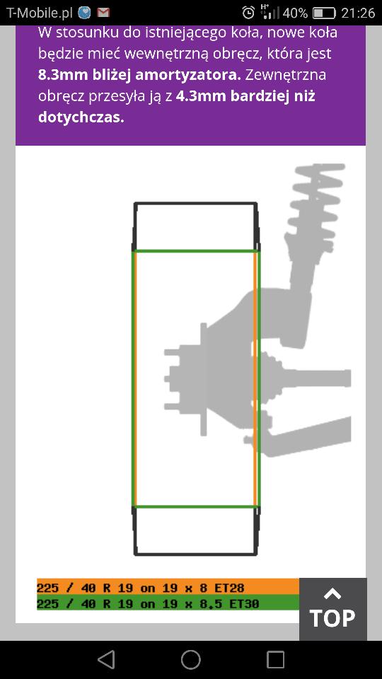

http://www.forum.alfaholicy.org/imag...017/03/492.jpg Tak to wygląda według obliczeń. Czyli u mnie będzie wystawalo bardziej o 4,3mm
No właśnie widziałem
Tu masz fote u mnie a Proxim miał 19/9,5 ET 35 i też na Eibachu jeździłhttp://www.forum.alfaholicy.org/imag...017/03/493.jpg
