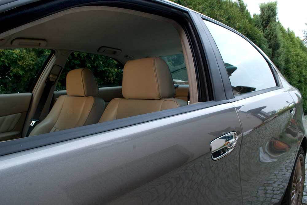

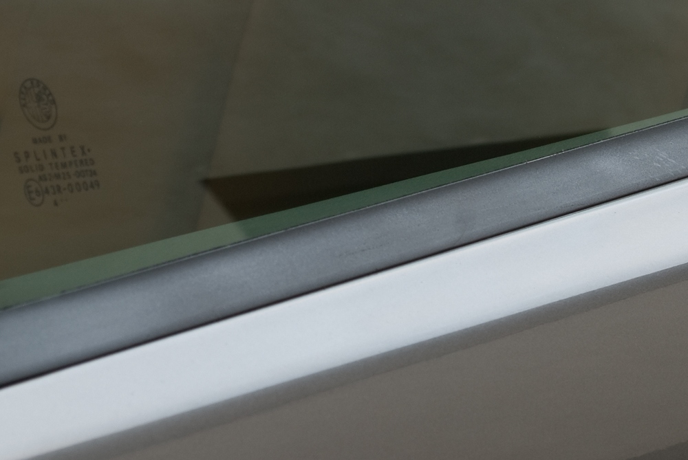

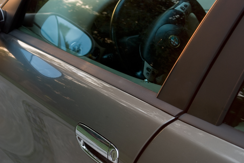

Samochód oczywiście odpowiednio ofoliowany, oklejony. A oto efekty.
Załącznik 107771Załącznik 107772Załącznik 107773
