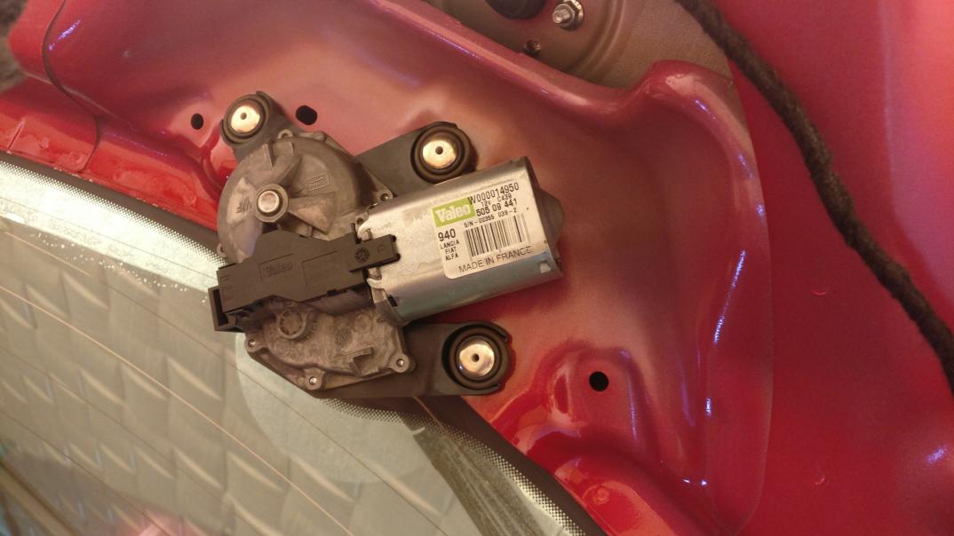

Panowie to oznaka złamanego cienkiego zielonego kabelka (w prawej wiązce bagażnika) który daje sygnał zwrotny o położeniu wycieraczki. O jakości wykonania i stanie tych przewodów pisałem w wątku o światłach przeciwmgłowych
Potwierdzam
W mojej Julce złamane były kable zarówno w lewej jak i prawej wiązce i wycieraczka tylna żyła własnym życiem. No cóż włoska jakoś-ć.
A mnie tylna właśnie w ogóle przestała działać, w ogóle nawet silniczka nie słychać, chyba trup...
Silniczek na 100% jest ok - to kabelek w wiązce przerwany....
Sprawdziłem, w prawej wiązce wszystko wygląda OK, zielony kabelek jest cały, natomiast w lewej jest taki czerwony bardzo cienki kabelek... oklejony taśmą izolacyjną dl kupy.
