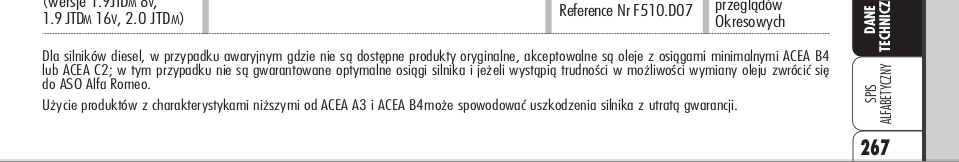

Przepraszam, źle spojrzałem. Acea C3 jest zalecana przy 1750 TBI a nie do 1.9/2.0 JTDm - mój błąd. Niemniej w instrukcji jest zaznaczone, że odnośnie silników diesla C2 może być akceptowalne przypadkach awaryjnych przy braku dostępu do oryginalnego oleju:
http://www.forum.alfaholicy.org/atta...d=139962&stc=1
Czyli Twoja uwaga i ponowne zajrzenie do instrukcji wyprowadziło mnie z błędu odnośnie C3 (która to klasa nie została wymieniona jako zalecana) i C2 (która jest zalecana, ale nadal mimo wszystko w przypadku braku dostępu do oryginalnej Selenii). Pytanie - co jeżeli został zalany C1? Zlać go czym prędzej i poszukać C2? U mnie niestety też wlano C1. Zaszło nieporozumienie i mechanik nie wykorzystał oleju, który przywiozłem w aucie - w bagażniku miałem 5l X-Clean+ C3, którego podarował mi poprzedni właściciel auta (na takim bella jeździła wcześniej). Mechanik pomylił się podobnie jak w przypadku założyciela tematu i zamiast mojego C3 zalał C1.
I mam zagwozdkę - zmieniać na ten C3? Czy może pojeździć trochę na C1 i po kilku tysiącach kilometrów zmienić na C2? A C3 po prostu się pozbyć?
