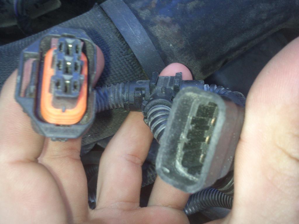

Hej. Dostałem info, że dwa kabelki wystające to od czipa są.. to się lampka zapaliła i szukam, dokopałem sie do takiego "modułu" od którego idą owe kable.. nigdy wczęśniej czipa nie miałem i nie wiem zbytnio jak to wygląda tak więc pytam czy to jest to ? czy to może coś innego tylko nie podłączone ?

a do czego to jest podłączone ?
No właśnie do niczego, takie dwie kostki luzem, dostałem samochód z rozłączonymi kostkami.
Wygląda jak box Novitec`a. Zrób zdjęcie obudowy od frontu. Jeżeli box jest sprawny to odpinasz wtyczkę z listwy od czujnika ciśnienia paliwa i podłączasz do box`a zaś od boxa w czujnik ciśnienia paliwa.

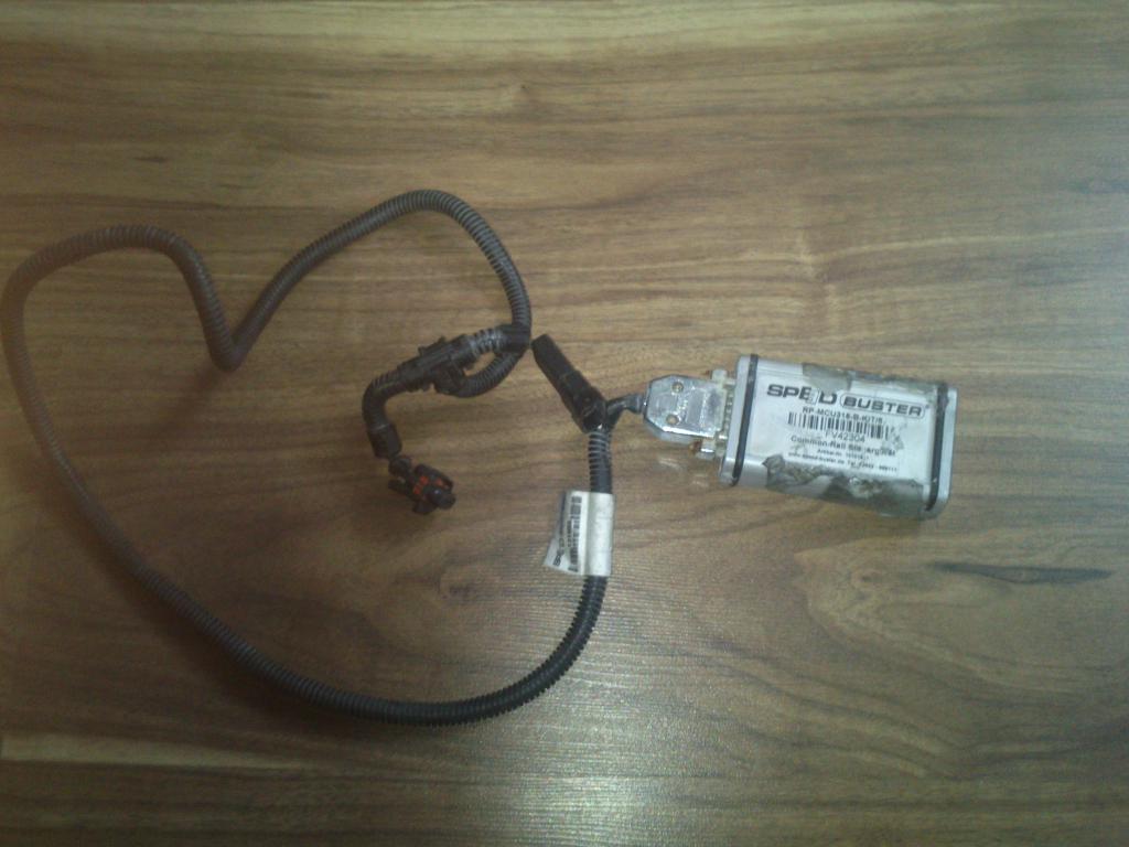

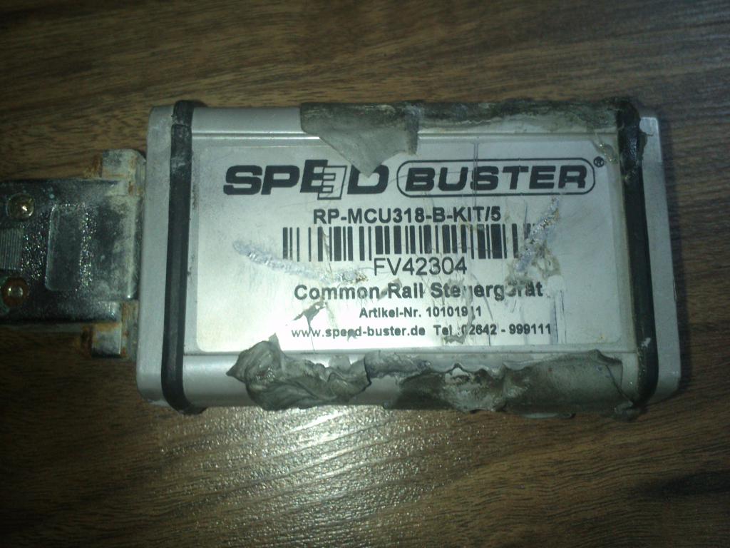

Tak więc dobrałem sie do tego.. I napis Speed Buster na logike mówi ze jakiś "wspomagacz" ale wolałbym jakieś dokładniejsze info na temat tego bustera

Jest adres stronki to moze tam wiecej info bedzie?
Edit
Nawet i jest wiecej
Tylko jedna cyfra z nr na naklejce jest dla mnie niewidoczna na tel. bo jest zdrapana wiec wyszukanie na stronce bez efektu
A do 147 po tych widocznych cyfrach nic nie ma na stronce
Po pierwszych szesciu cyfrach nie ma nic do AR - same inne autka wskazuje
Dokładnie tego modelu nie ma co u mnie jest.. jakiś inny chip do tego silnika (nowszy zapewne dlatego i art.nr inny) daje +25 KM i +47 Nm.. więc można przypuszczać, że ten daje to samo tylko jest w "starym opakowaniu", bo nie wiadomo kiedy u mnie go ktoś montował.
Ta jedna nie widoczna cyfra to "1", resztki po jakiejś izolacji którą ciężko zdrapać.
Wyslij im maila z pytaniem o jakis wykres itp podajac art.nr. ten co masz i juz
