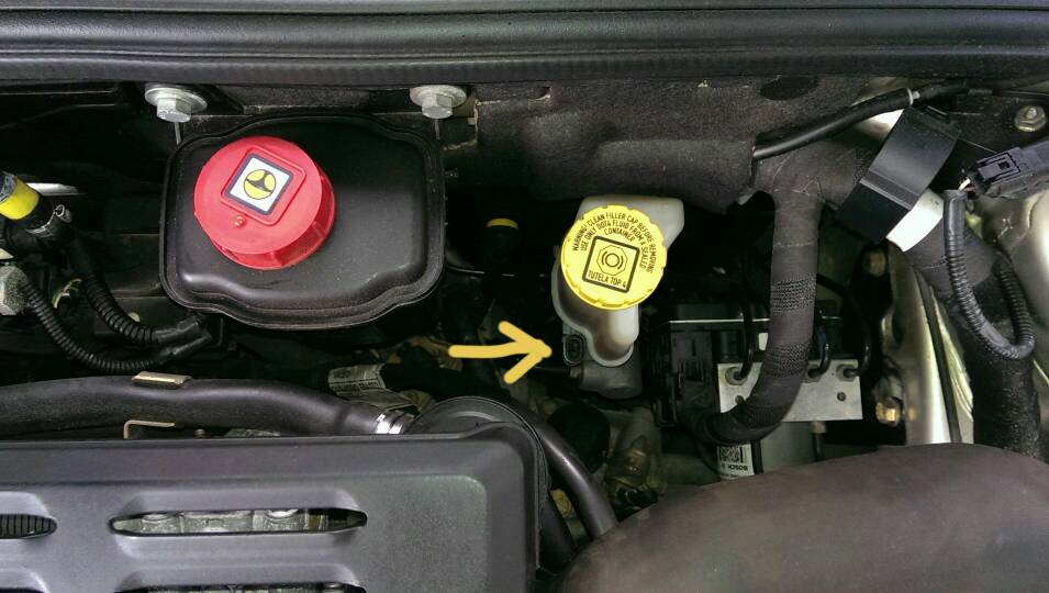

Tak jak w temacie. Do czego jest ta wtyczka zaznaczona na zdjęciu i czy ma tam być coś podpięte? Jest to silnik jtdm 16v 150KM Załącznik 132743
Jest to czujnik poziomu płynu hamulcowego
U mnie jest tam podpieta czarna wtyczka. Poszukaj może gdzieś wisi luzem
http://archiwum.allegro.pl/oferta/al...994446991.html
A możesz mi powiedzieć jaki jest prawidłowy stan tego płynu w zbiorniku, połowa jest ok czy raczej powinno być max.
Na zbiorniczku masz skalę, poziom płynu powinien być na max. Koniecznie też znajdź i podłącz wtyczkę, bez niej nie dostaniesz ostrzeżenia na zegarach, gdy poziom płynu hamulcowego spadnie poniżej minimum.
No to płyn musze dolać, albo wymienić bo mam poniżej połowy. Jakaś konkretna marka czy lać to co pisze na korku "Tutela Top 4"
Ja zalałem zwykły płyn ze stacji, kategoria DOT4
Wysłane ze mnie
A te płyny są mieszalne? Bo nie wiem co tam jest obecnie wlane
Byle DOT4, to jest standard w większości aut.
Wysłane ze mnie
Ok, dzięki za pomoc
