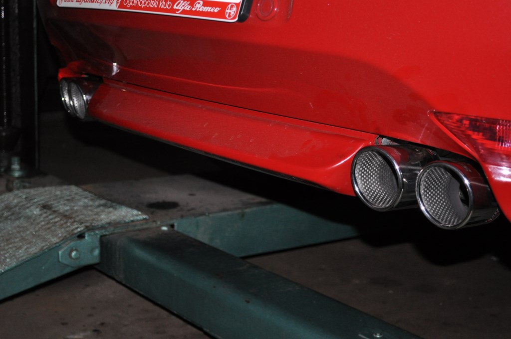

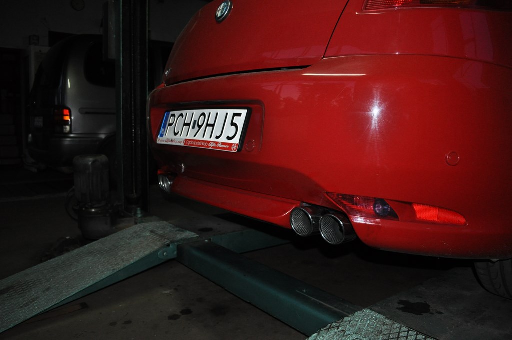

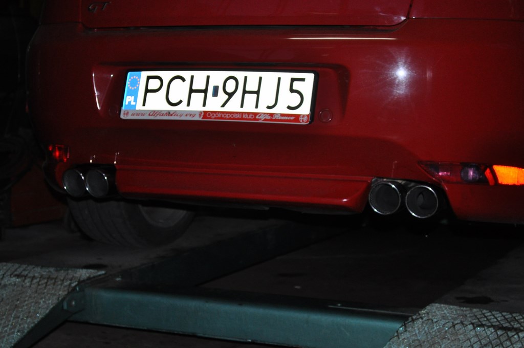

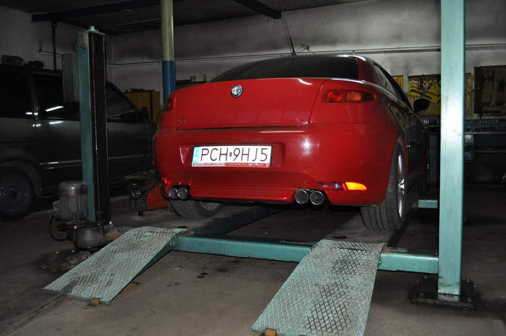

Prace prawie dobiegły końca, ale niestety skończył się dzień.
Pozostało wykończenie wycięcia w zderzaku, troszkę konserwacji, mała regulacja, wygrzanie farby i ogień.
Koszt tak jak pisałem 1000zł.
Jak macie pytania to śmiało.

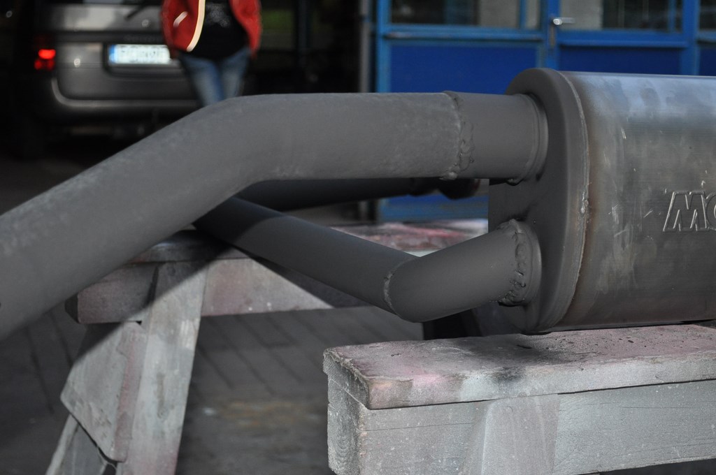

Szkoda tylko, że spawy wyglądają jakby ktoś je nasmarkał :) No ale nie to się liczy w tej produkcji!

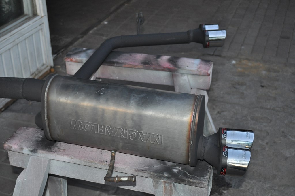

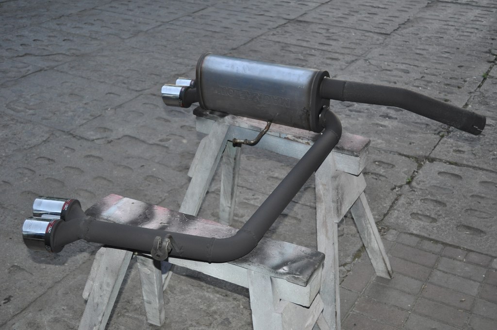

No więc po kolei.

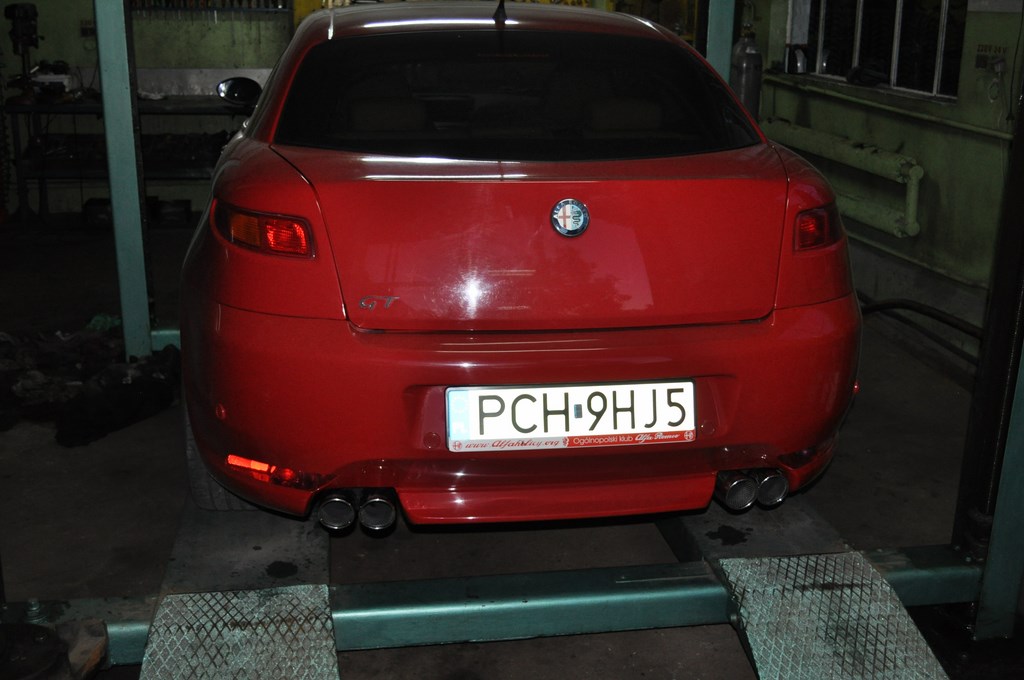

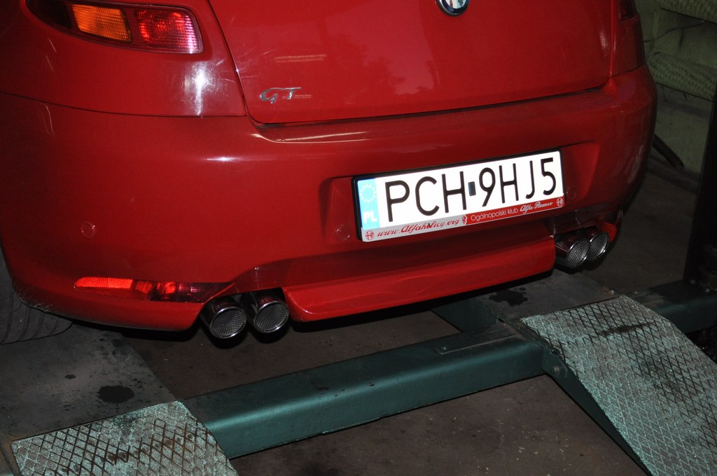

Końcówki to Buzzer, robione na zamówienie. Mają gotowe w ofercie ale, albo 70mm (za małe) albo 90mm (za duże). Mają też pojedyńcze 80mm ścięte, więc poprosiłem o wykonanie takich podwójnych dla mnie i krótszych niż seryjne (puszka sięga dość daleko) koszt 400zł plus przesyłka.
I tu muszę zareklamować firmę. Podejście do klienta wzorcowe, w środę o 10.00 rano pomarudziłem a w piątek spawałem je do wydechu.

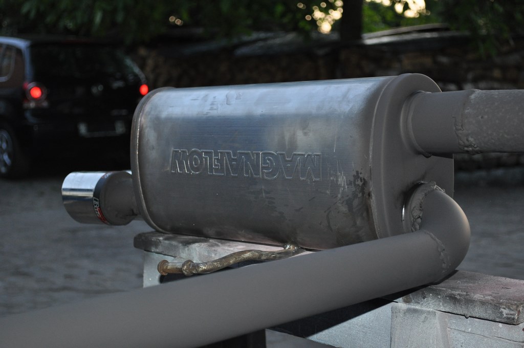

Tłumik to przelotowy Magnaflow nr katalogowy 12266, jedno wejście na 2.5 cala i dwa wyloty 2.25. Długość jak orginalnej puszki, a szerokość pozwalająca umieścić go w pionie, więc wyjście na drugą stronę bez żadnych kombinacji.
Koszt na allegro (bo tylko tam go w Polsce znalazłem od ręki) 460zł, z tym że w zamian za zdjęcia dostałem go promocyjnie w trochę niższej cenie. Wykonanie z nierdzewki i rewelacyjna jakość (spawy maszynowe, wełna stalowa + wygłuszenie, satynowe wykończenie) i fajne pudełko z Chipem Foosem.

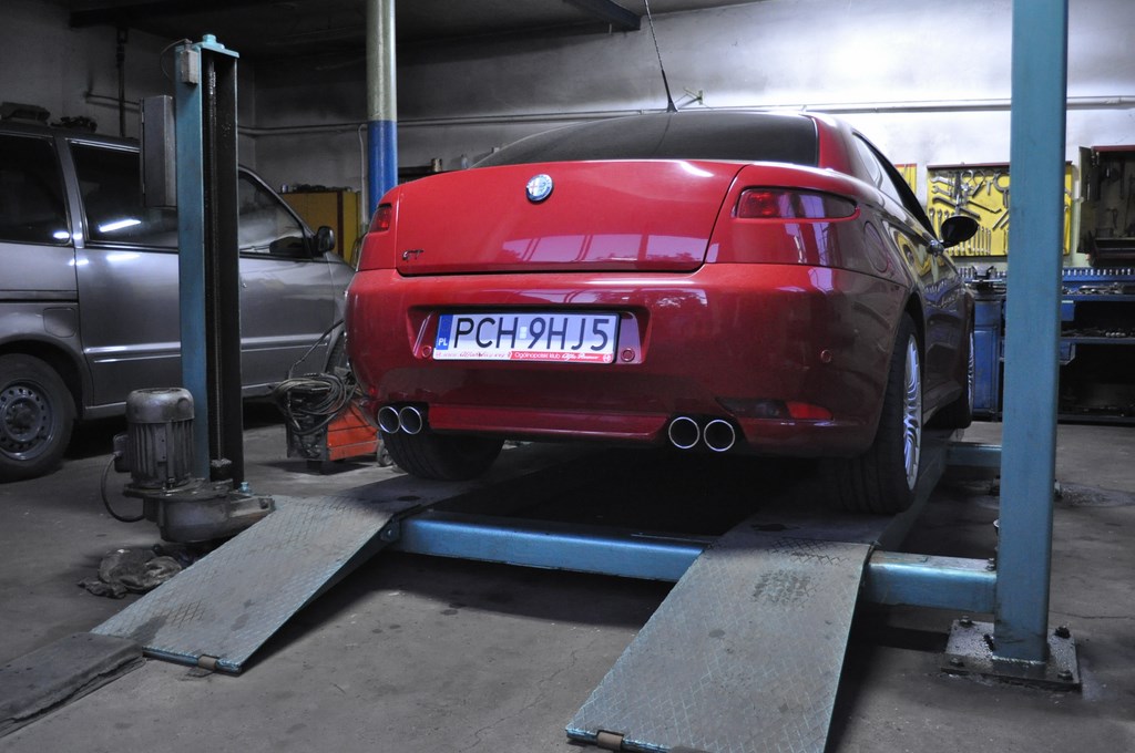

Spawy? No tak niestety wyglądają jeśli się używa miga do nierdzewki. Mógłbym połapać rurki migiem, zabrać całość do zakładu na spawanie tigiem (9zł za spaw) ale mocno skomplikowało by mi to logistycznie i przedrożyło interes. Pomalowałem jak widać na foto na czarno, i normalnie nic nie widać.
Po za tym w moim mieście jest asfalt na ulicach a nie lustra więc........ olałem temat ;)
