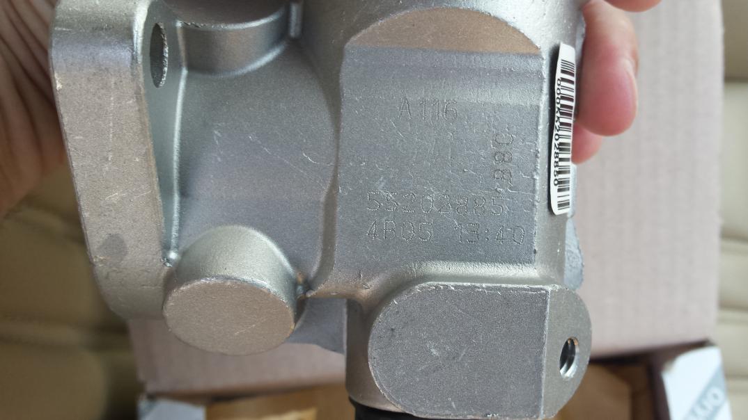

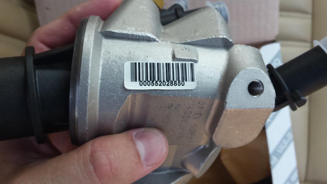

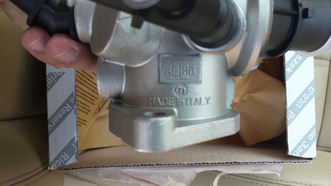

Orginalny termostat jest firmy Behr zarówno stary wymontowany z auta jak i orginalny kupiony w ASO
http://www.forum.alfaholicy.org/atta...d=141644&stc=1http://www.forum.alfaholicy.org/atta...d=141645&stc=1http://www.forum.alfaholicy.org/atta...d=141646&stc=1http://www.forum.alfaholicy.org/atta...d=141647&stc=1
