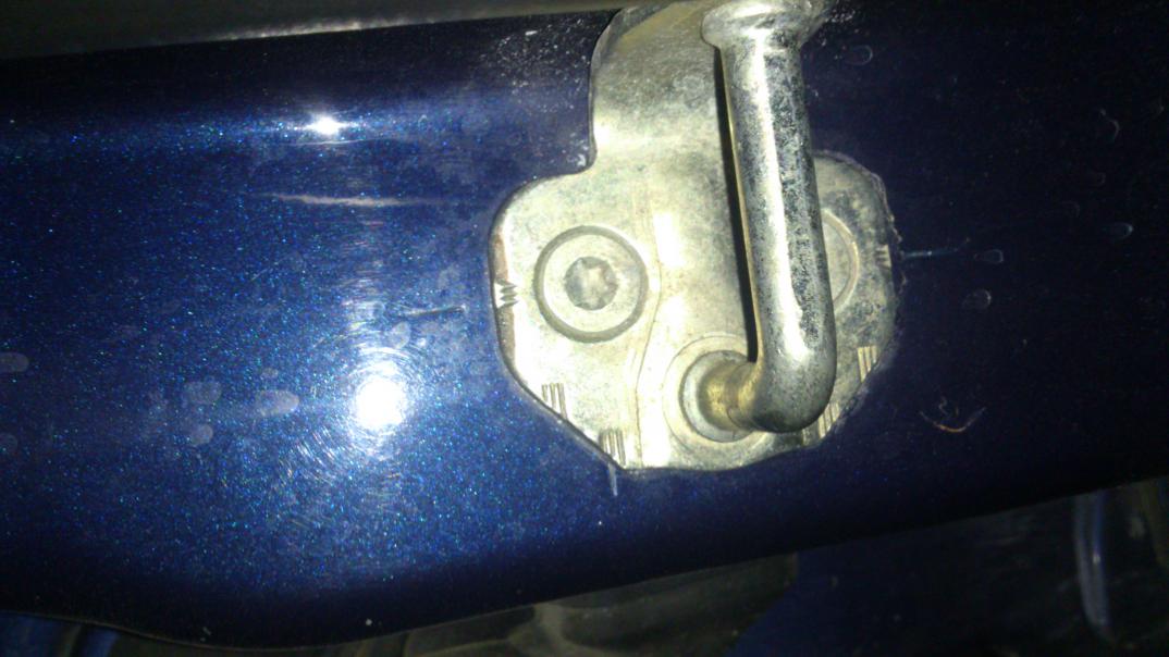

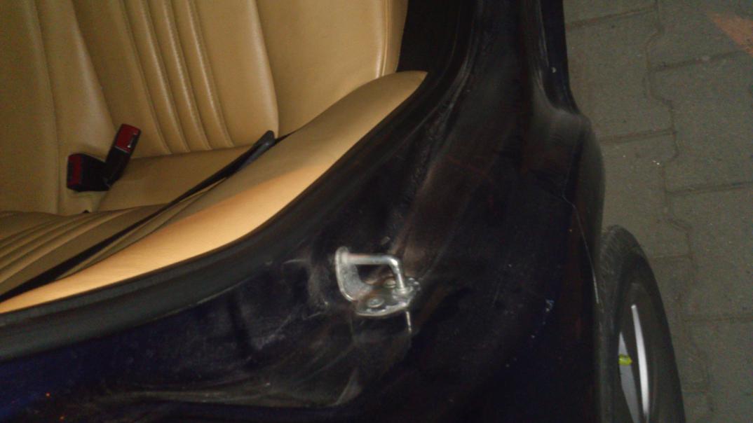

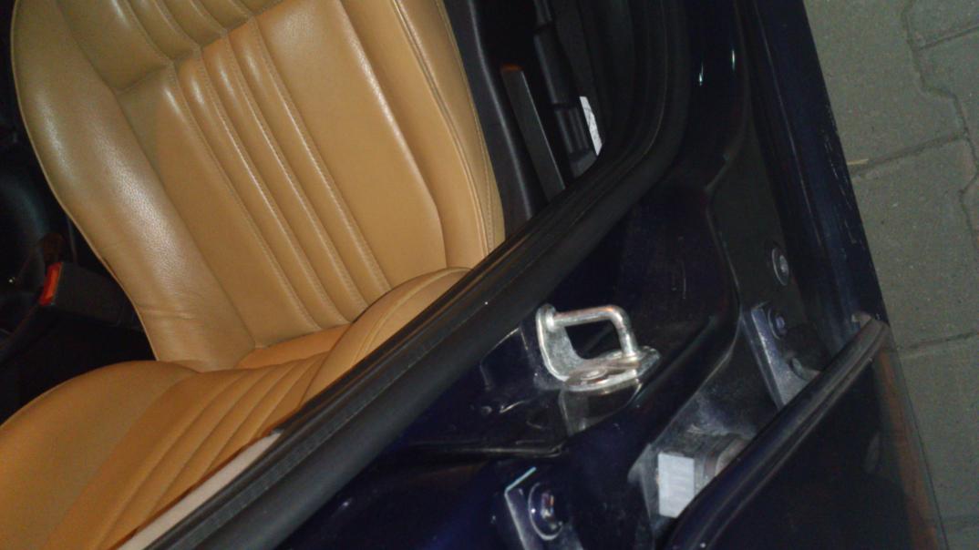

3 załącznik(i)
OK,
Przed chwila wyslalem na priva wiadomosc do zakladajacego posta- AchryPadusi,
ale widze, ze wiecej osob pyta.
Tak wiec, regulowany jest zarowno zamek w drzwiach jak i czesc na slupku drzwiowym.
Polecam na poczatek zajac sie czescia ze slupka, zeby nie komplikowac z zamkiem.
Czyli:
1- popuszczamy sruby z zaczepu na slupku
2- delikatnie przesuwamy zaczep w kierunku- do auta
3- dokrecamy pilnujac znakow- kresek na drzwiach i na zaczepie. (Bo moga nam sie nie zamknac wcale:D)
http://www.forum.alfaholicy.org/atta...d=145349&stc=1http://www.forum.alfaholicy.org/atta...d=145350&stc=1http://www.forum.alfaholicy.org/atta...d=145351&stc=1
