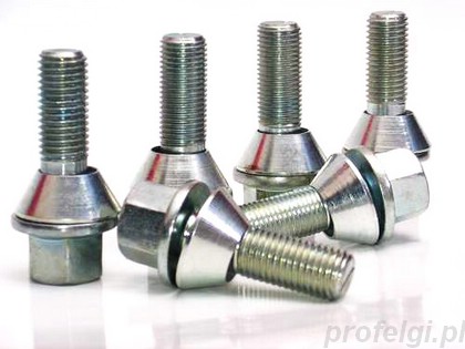

Jakie to są pływające śruby,tez chce kupić alufelgi ale często rozstaw mi się nie zgadza.
http://profelgi.pl/images/Kopiasrubyplywmod.jpg takie gdzie główka jest ruchoma aby ją można było dopasować pod inny rozstaw
