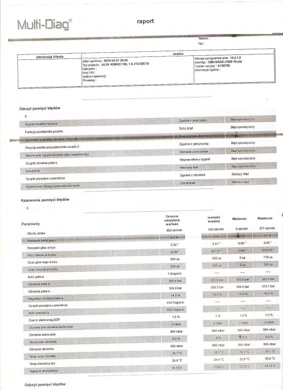

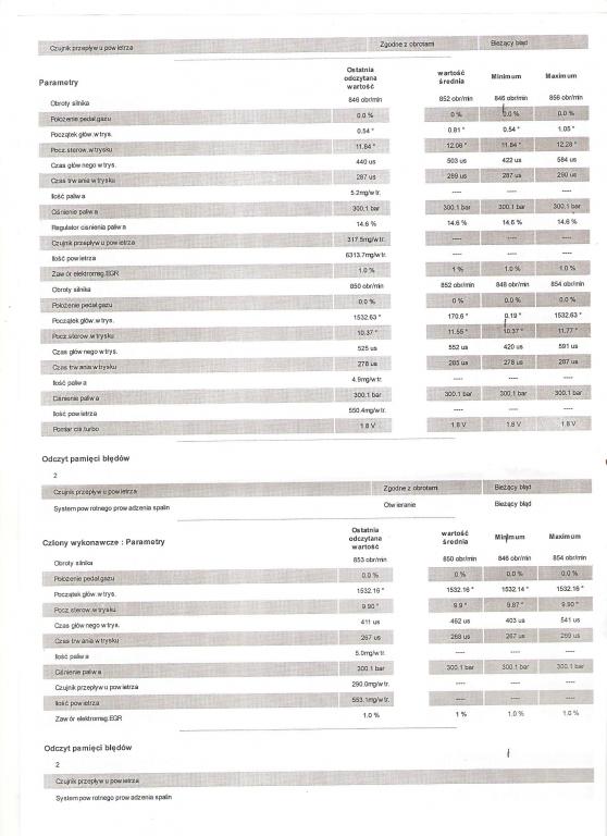

Witam jak w temacie , posiadam Alfe 156 1.9 JTD 105 km , nie wiem co juz robić nie zależnie czy jest zimny czy ciepły silnik tak samo pali świece żarowe są sprawne po podłączeniu pod komputer wyświetla mi dwa błędy nie pamięta dokładnie jakie coś było o czujniku powrotnego albo odprowadzania spalin a drugi przepuszczaniu powietrza i nie wiem co mam wymienić więc proszę o wyrozumiałość bo to mój pierwszy post i mój pierwszy samochód z góry dziękuje za pomoc
