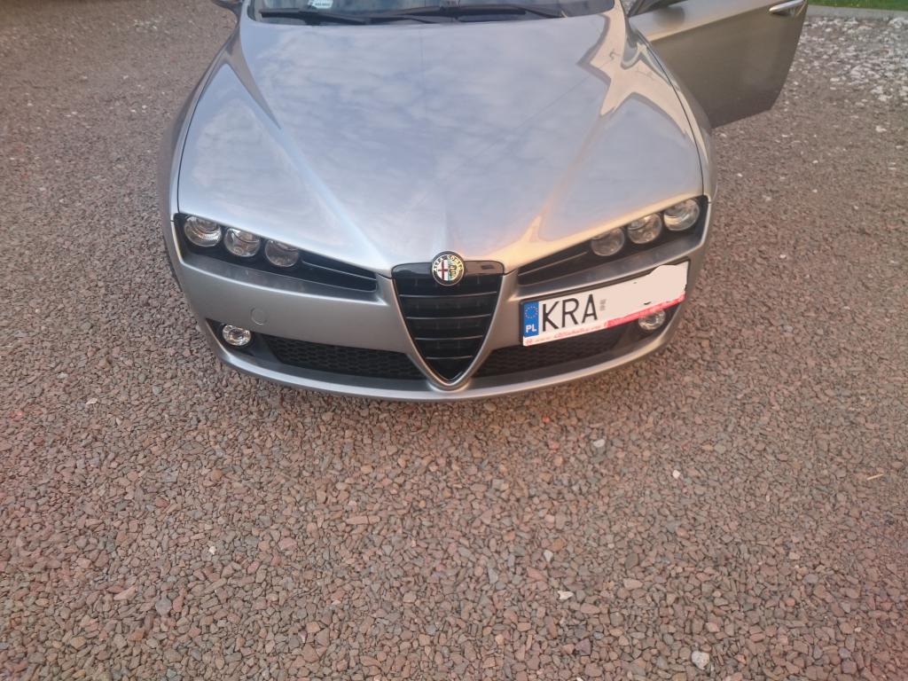

Ja pomalowałem chromy u siebie i od prawie roku jest ok, wcześniej chrom dokładnie zmatowiłem, tam gdzie złaził zeskrobałem i zaszpachlowałem szpachlówką do plastiku, później odtłuszczenie zmywaczem do silikonu, podkład do aluminium i powierzchni ocynkowanych na całość bo akurat takiego do chromu nie znalazłem w okolicy chociaż dowiedziałem się że jest, na to baza i klar. Zdaje sobie sprawę, że jak dostane kamykiem to gdzieś może zrobić się odprysk ale generalnie odprysk także w tej sytuacji może zrobić się na masce. Jeśli ktoś nie chce malować na stałe to zawsze pozostaje guma lub folia.
