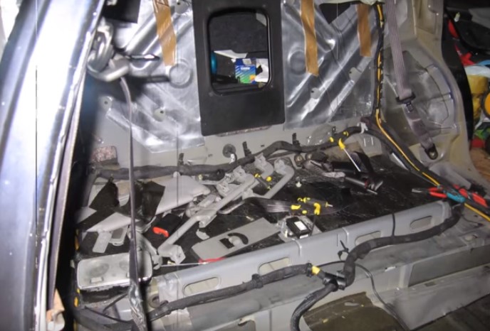

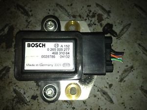

Cześć,
Gdzie w 166 FL znajduje się ten czujnik? Może ktoś podrzucić foto?

Przecież pytałeś o to.... i dostałeś odpowiedź... Amnezja?
Czujnik przyśpieszenia ESP
Tak, dziś tam zaglądałem i nie widzę mocować u mnie, dlatego proszę o foto.
Nalezałoby zacząć od tego, że w twoim aucie chyba nie ma tego systemu, więc i czujnika brak.
Przecież to nie Ikarus że musisz szukać. Masz jedną kanapę, napisane że na środku pod siedziskiem. Już dokładniej się nie da. Po jakiego grzyba drugi temat zakładasz???? Tak trudno było tam zapytać???
Danus77 masz rację nie mam tego czujnika, ale myślałem, że będą mocowania pod niego. Mam wersję przed FL, dlatego pod kanapą nie mogłem znaleźć miejsca jego mocowania. Dopiero otwory pojawiają się w podłodze po FL. Tak to powinno wyglądać. Załącznik 195910
