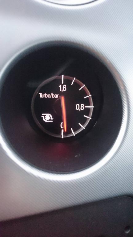

Auto ogólnie zbiera się ładnie i doładowanie działa bez zarzutu, a zdarza się że auto dostaje muła i doładowanie ledwo idzie do góry. Wystarczy odpuścić gaz na chwilę i dodać i wszystko wraca do normy.
Wskazówka doładowania po rozgrzaniu silnika zostaje delikatnie wychylona ponad zero jak na zdjęciu:
Załącznik 211945
Zdarza się że auto dokręci do 3tys obrotów i wyżej nie chce ale po odpuszczeniu i dodaniu gazu lub po zmianie biegu wszystko wraca do normy. Natomiast wskazówka po rozgrzaniu do 90C od razu po odpaleniu się delikatnie wychyla. Na zimnym wraca na zero.
