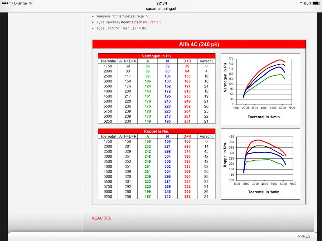

Załącznik 211947Razem z Krellem z Gdanska wybralismy sie swoimi gtv na chip tuning do Holandii i na maly zlot alfy . Squadra przenosila sie akurat do nowej siedziby:( fatalnie trafilismy bo nie mieli czynnej hamowni a temeratura na zewnatrz ponad 30 wiec warunki na chipa kiepskie. Programy wgral i jezdzilismy z podlaczonym kompem po autostradzie ogladajac zaplony. U mnie szalu nie ma. Twierdzil, ze jest za goraco i faktycznie zar z nieba sie lal ale do brzegu. Auto jezdzi lepiej tzn zrobil taki myk, ze silnik zdecydowanie lepiej reaguje na gaz. Stare oszustwo alfy z szybsza reakcja przepustnicy na pedal gazu wiec efekt taki jakby auto bylo duzo mocniejsze. Jak widac na wykresie przyrost maksymalny ledwie ok 5 koni ale w zakresie 4800-5800 jest 10ps wiec w sumie lepiej niz na ich stronie w tym przedziale obrotow bo rowno i caly czas :) . Brakuje niestety na samej gorze i tu mial byc najwiekszy bonus :( Nie krece jej nigdy wiecej niz 6500 wiec to w sumie bez znaczenia ale niedosyt jest. Szef squadry obiecal, ze dokona poprawek jak zobaczyl wykres po kolejnym hamowaniu w Gdansku ale jakos nie chce mi sie wierzyc w cuda przy cf3 i 4 katalizatorach. Cf3 niestety tak ma, ze tej najwyzszej gory brakuje i tyle ale moment obrotowy jest ladniutki wiec nie bede kombinowal chyba na razie.
