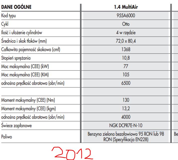

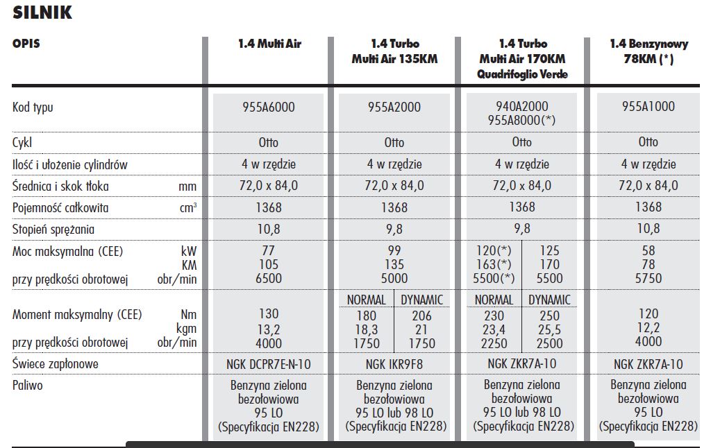

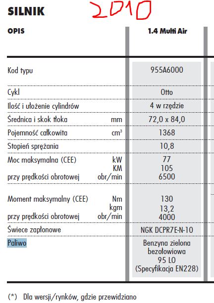

Cześć wszystkim, mam pytanie do posiadaczy Mito benzynowych 78KM, 95KM, 105KM i 120KM (turbo) odnośnie paliwa. W instrukcji pisze że do tych silników należy lać tylko bezołowiową 95 LO (specyfikacja EN228) i tak też robiłem, zazwyczaj tankowałem na shellu - tam jest tylko 95 (dwa rodzaje) i 100. Ale ostatnio trochę przesadzają z cenami i chyba zmienię stację. A tak z ciekawości ktoś tankował 98 do tych silników, chociaż to nie zalecane ? Jakie stacje polecacie? (pewnie temat rzeka). Może ktoś się podzieli spostrzeżeniami :D Dzięki.
