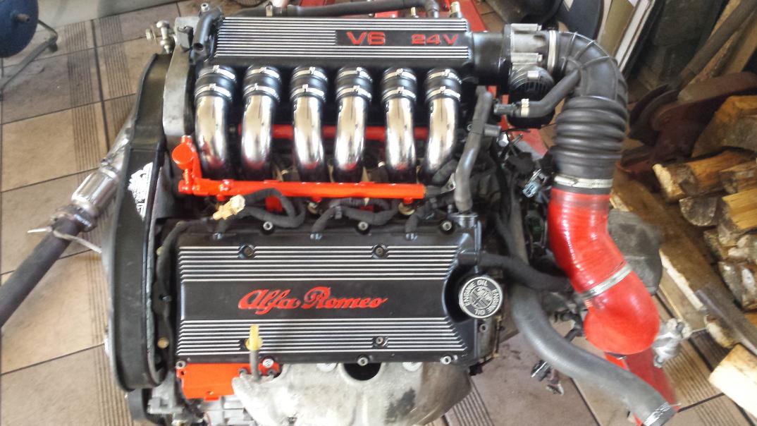

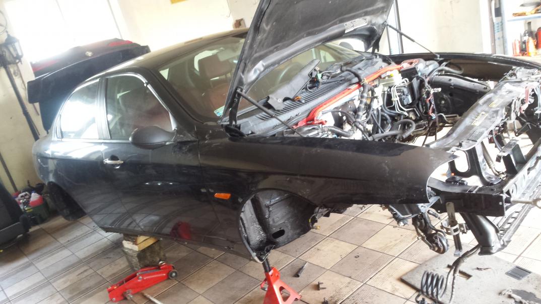

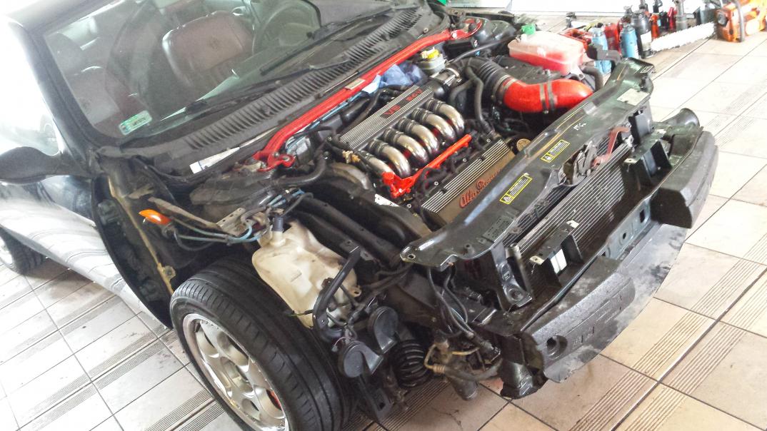

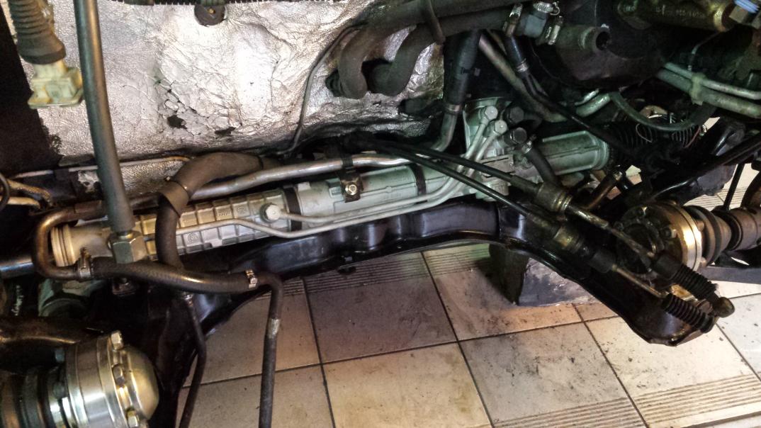

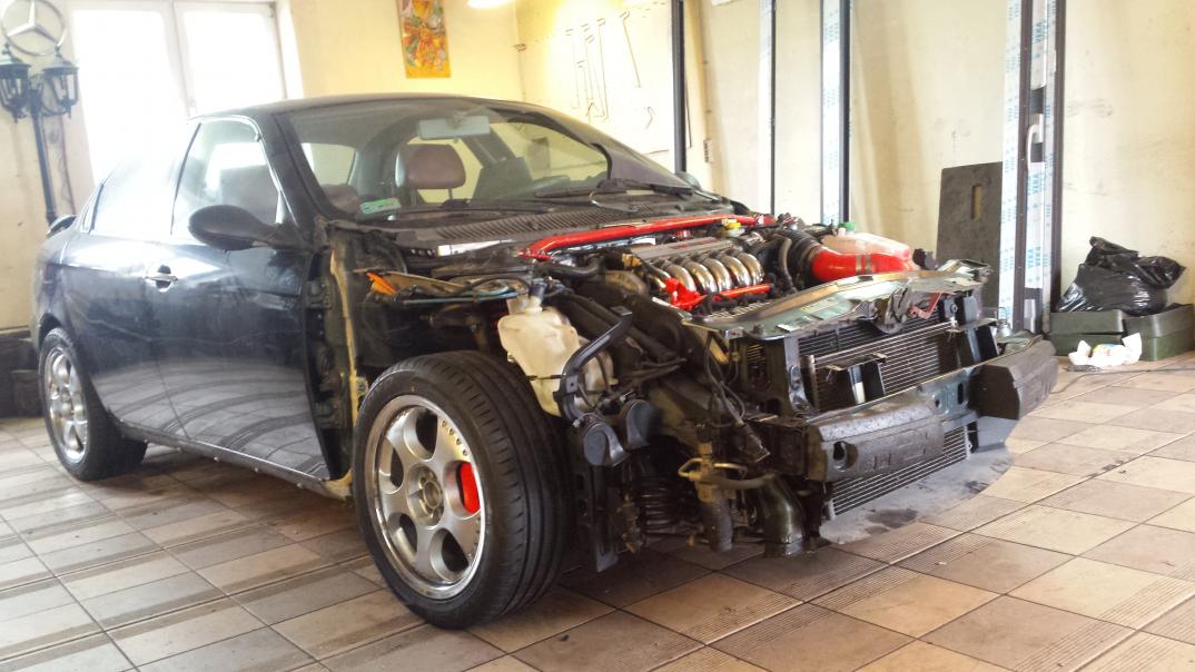

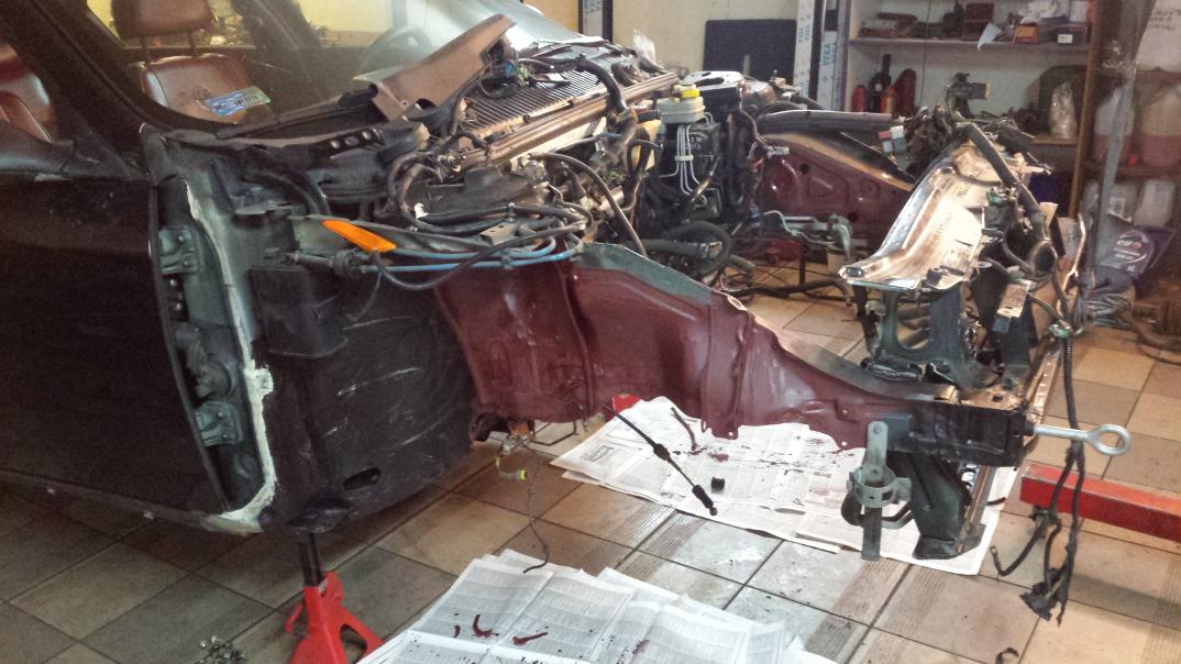

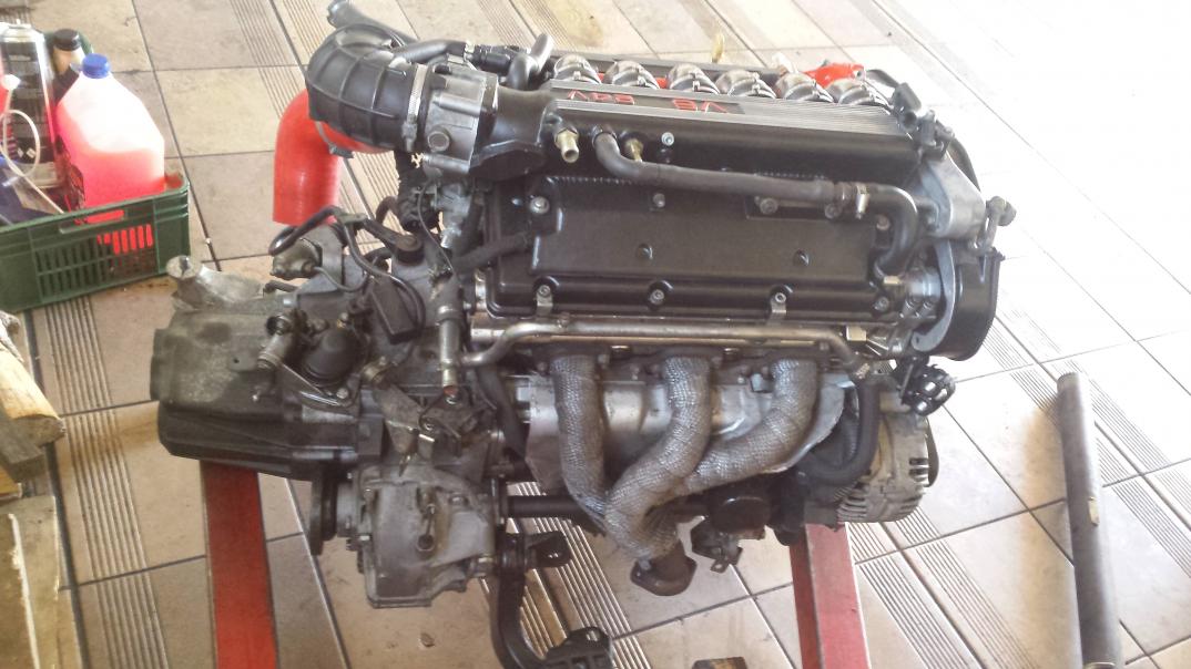

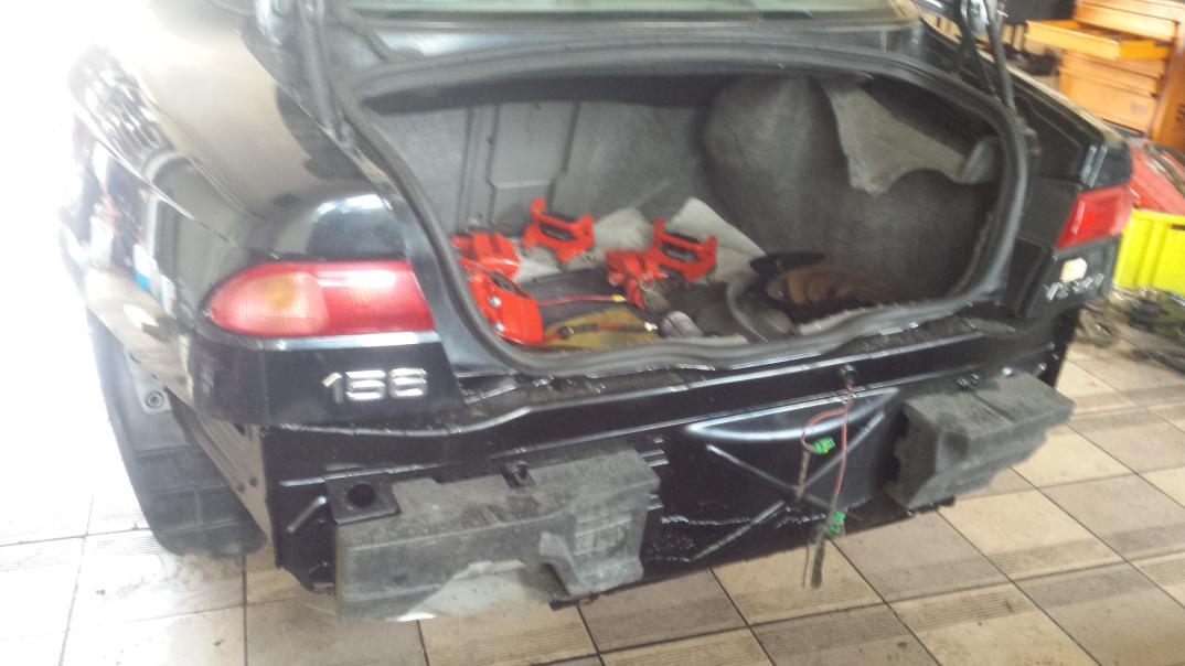

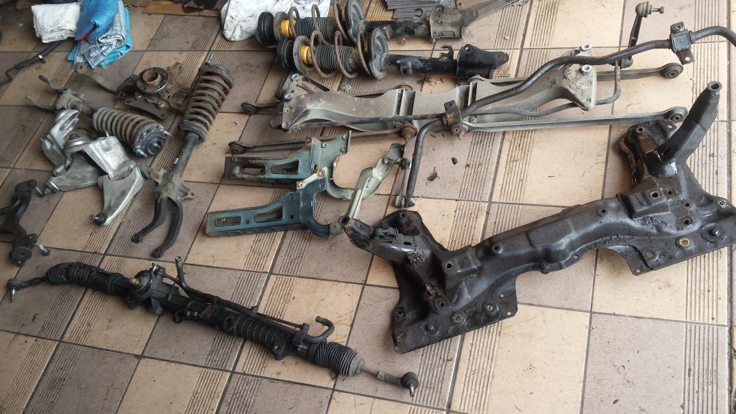

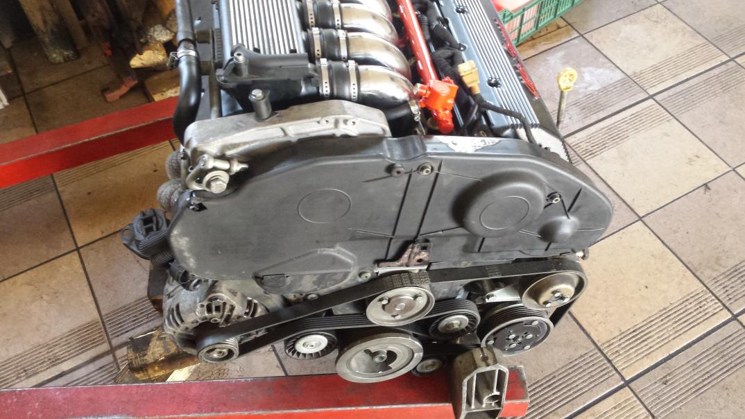

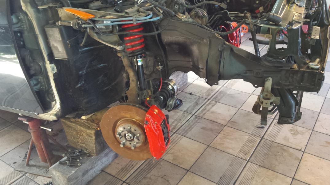

trochę mi z tym wszystkim schodzi. z racji tego ze czas i fundusze są ograniczone. kolego Slavol oto efekt moich dotychczasowych prac .Załącznik 226848Załącznik 226849Załącznik 226850Załącznik 226851Załącznik 226852Załącznik 226853

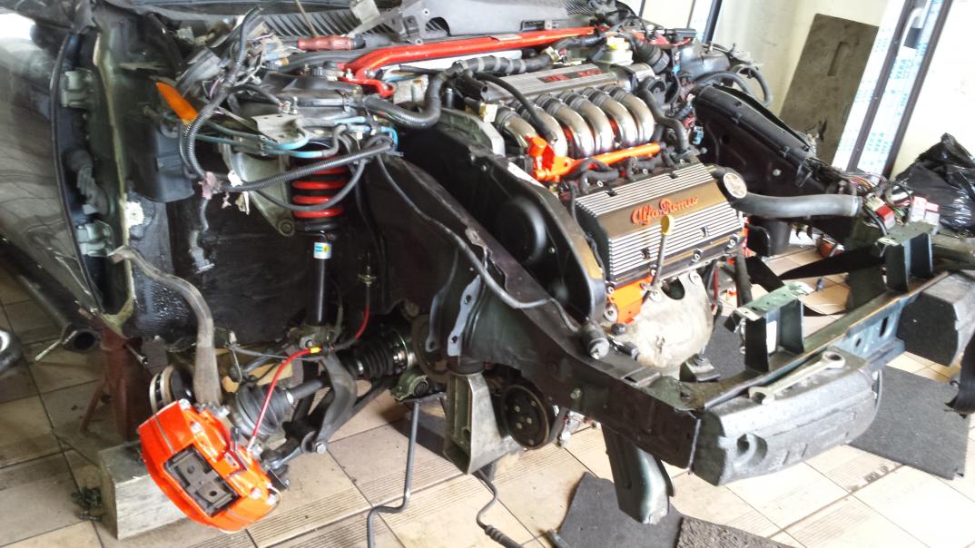

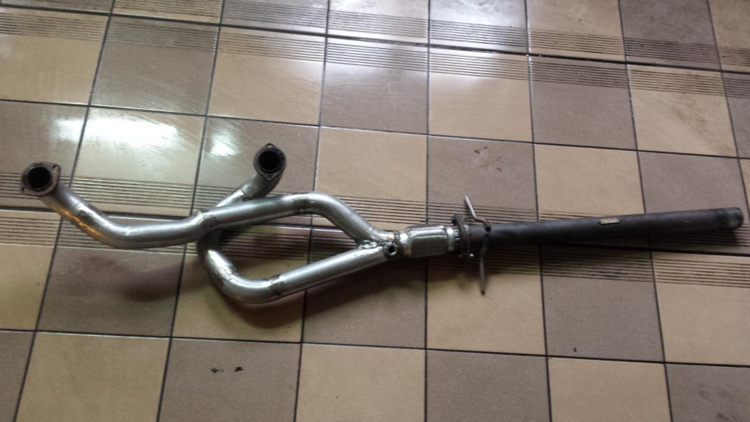

Załącznik 226854Załącznik 226855Załącznik 226856Załącznik 226857Załącznik 226858Załącznik 226859Załącznik 226860

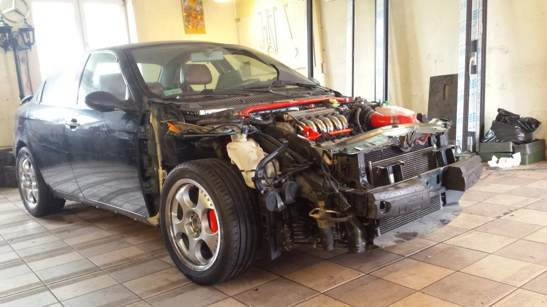

Załącznik 226861
wydech koncowy Ragazzon 58.0001.10 tlumnik srodkowy Ragazzon 57.0039.00 równe portki z kwasowki 54 mm rura zamiast katalizatora również Ragazzon. wszystkie elementy układu hamulcowego, kierowniczego, zawieszenia są nowe. maglownica po regeneracji. swap hamulców tył na 276 mm hamulce przód 330x32 poszerzone brembo z AR166. podłoga jak i profile zamkniete zakonserwowane antykorozyjnie.
stabilizatory z AR 156 GTA tuleje stabilizatorów żółty poliuretan
No i gitara, radzić nie było w czym bo robota prosta. Przy okazji wiele spraw ogarniętych, będzie z Ciebie "dobry" alfaholik ;)
