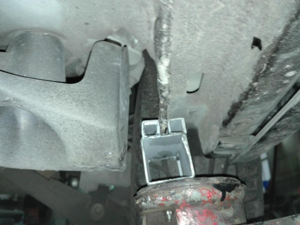

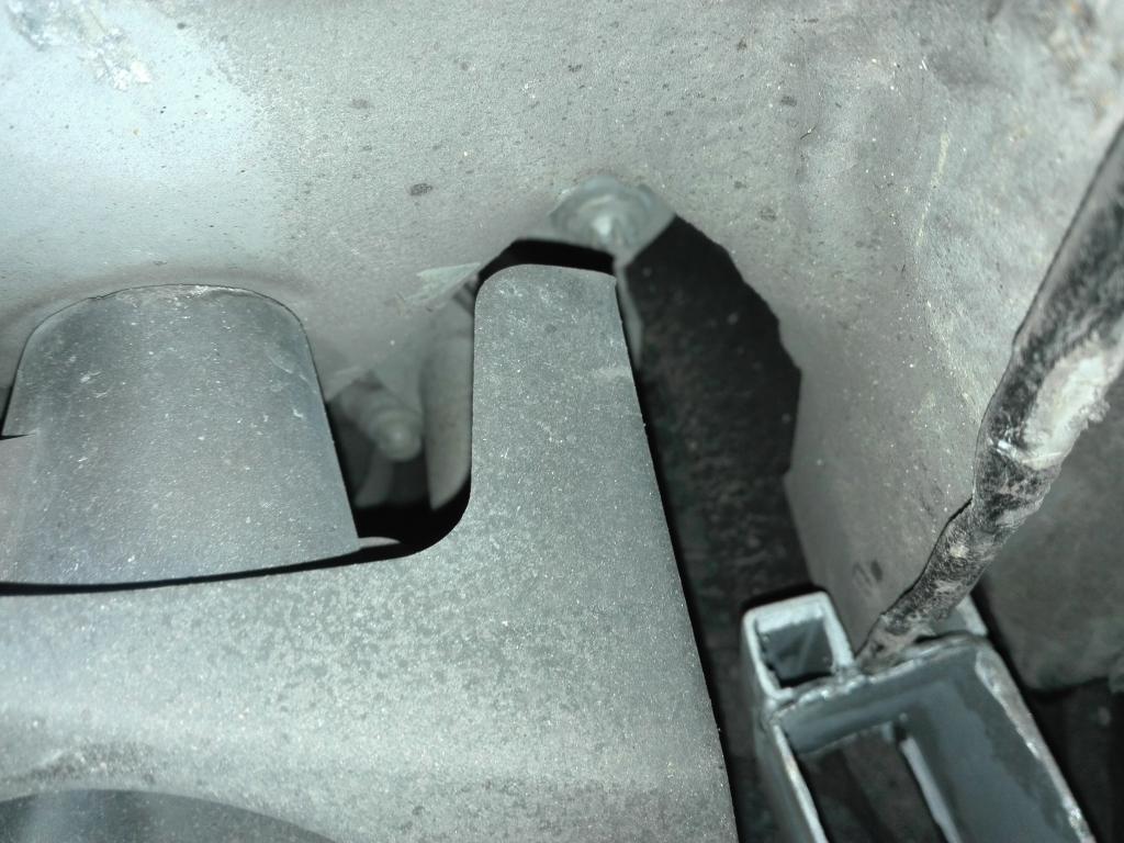

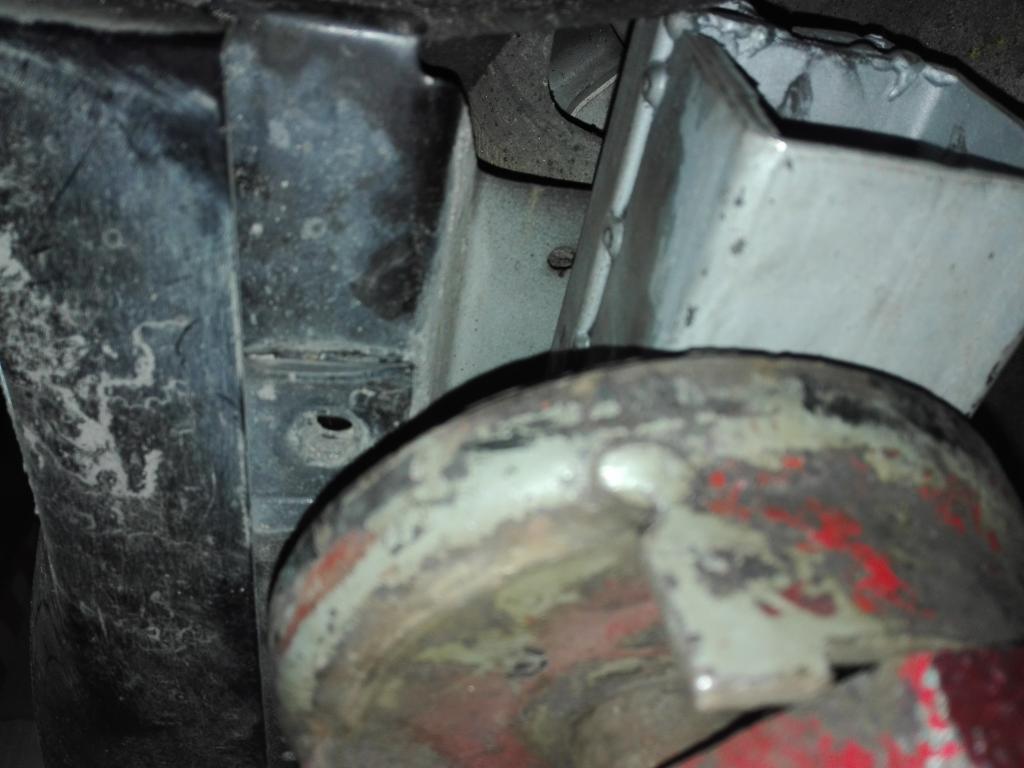

Ja podnosze za fabryczne punkty mocowania nadwozia - miejsca które są specjalnie wzmocnione i na tych punktach auto wisi na linii produkcyjnej (gruba blacha z charakterystyczną dziurą w środku). Z przodu dostęp jest bardzo dobry , z tyłu gorzej bo jest schowane za plastikową osłoną dlatego w tym celu dorobiłem klocki na tył które po włożeniu wystają poniżej progu i można podłożyc łapę podnośnika . Jestem szczególnie wyczulony na szarpanie auta za progi , tym bardziej od czasu kiedy aso pogieło mi w ten sposób ranty progów w julce. A kto by się tym przejmował - a już tym bardziej gumiarze, podnoszą za co łatwiej czyli za próg i jeszcze się burzą kiedy się im każe podnosić za inne miejsca do których trzeba się niestety schylić

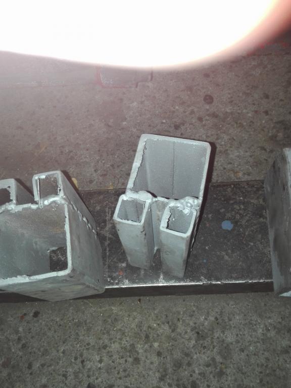

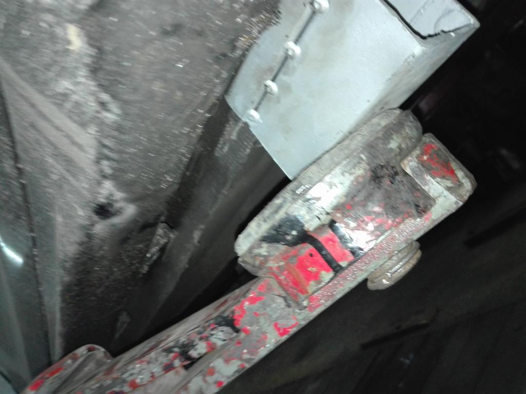

ja również porobiłem sobie ,, klocki " z metalowego profilu 5x7 cm i dospawałem na szerszym boku dwa profile 2x2 cm tak że idealnie wchodzi tam blacha która biegnie równolegle do progu.Wystarczy spojrzeć na lewarek dostarczony do auta i skopiować profil w miejscu styku podnośnika z autem
Załącznik 216729Załącznik 216730Załącznik 216731Załącznik 216732Załącznik 216733Załącznik 216734
trochę to trwało / zrobienie fotek :) / ale nie było potrzeby wjazdu na podnośnik.Oczywiście wykonanie własnoreczne...a nie jestem spawaczem :)
profile 5x5 i 2x2 nie jak wcześniej pisałem 5x7
Aż mnie zęby bolą jak pomyślę o tym styku metal do metalu przy podnoszeniu... u mnie tylko guma/drewno wchodzi w grę i mimo wszystko wolę podnosić za punkty technologiczne.
