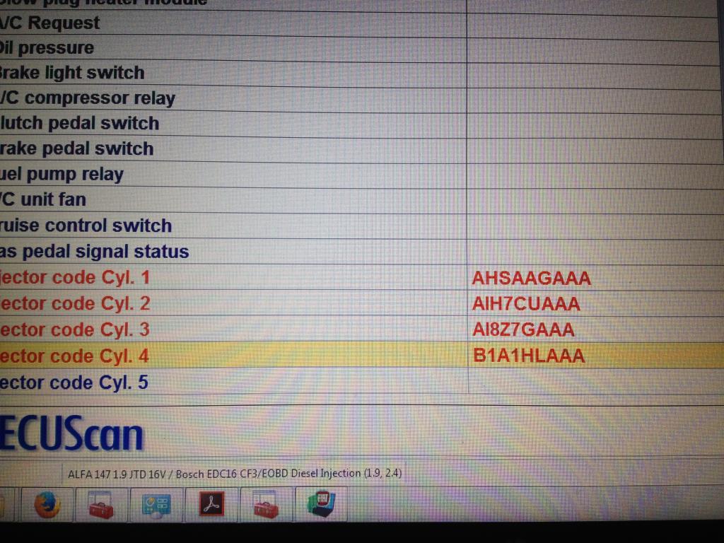

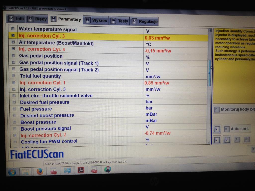

3 załącznik(i)
Wieczorem zabiorę się za ten EGR i podłącze pod kompa. Zobaczymy czy przyniesie to oczekiwany rezultat.
Czy coś jeszcze przy okazji powinienem sprawdzić/przeczyścić ?
EDIT:
Podłączyłem kompa i pokazało błąd z wtryskiwaczem 3 cylindra. I teraz pytanie, czy siadł czy wystarczy go przeczyścić u mechanika ?
Ile taki zabieg czyszczenia/regeneracji może mnie kosztować ?
Załącznik 216094Załącznik 216095Załącznik 216096

Kod błędu: P0203 - Obwód wtryskiwacza cylinder 3 - usterka*
