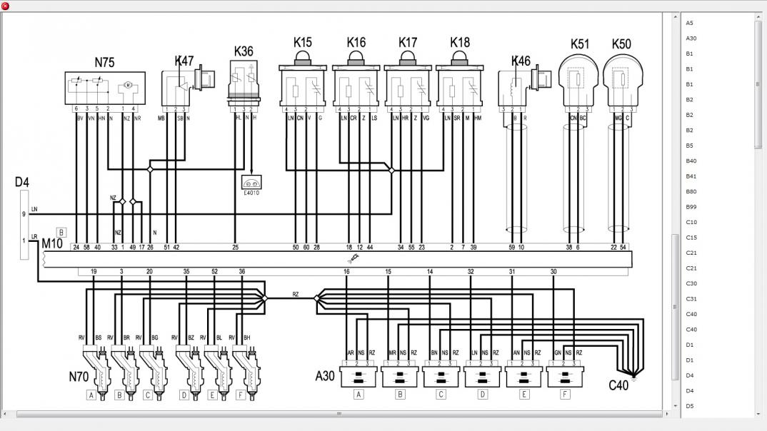

Witam, szczerze mam już dość bo to kolejny temat jaki zakładam w związku z moją bellą. Ostatnio coś na wolnych obrotach zaczęło szorować, uderzać plastyk o metal. Doszedłem że rozpadło się koło pasowe na 2 części: wewnętrzną i zewnętrzną na tej gumie. Rzeczone koło wymieniłem ale autko już nie chce odpalić. Podpiąłem pod komputer i wypadają błędy wtryskiwaczy, dokładnie wszystkich (błędy od P0201 do P0206). Sprawdziłem że paliwo dochodzi, iskra też jest, odpiąłem wtryski od przedniej głowicy i normalnie działają, dają mgiełkę, nie leją.
Szukając w internetach znalazłem post odnośnie fiata który z tymi błędami tylko że na 4 wtryskach uwalony miał komputer. Czy to może być przyczyną i czekam mnie wymiana sterownika? Czy macie może jeszcze jakieś inne pomysły co może być nie tak?
