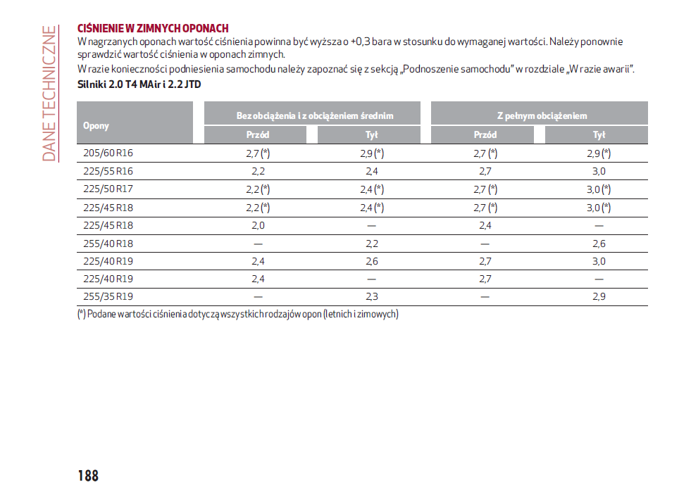

co za temat. w instrukcji nie ma?
W instrukcji są podane tylko wartości dla opon zimowy i jest adnotacja, że opony letnie mają indeks maksymalnego ciśnienia umieszczony z boku opony, to wszystko.
Załącznik 229017
Coś słabo szukałeś...
nie wiem z jakiej wersji instrukcji korzystasz, moze jakis paszkwil przetlumaczony przez kogos kto nie ma pojecia o motoryzacji (czesta praktyka w tlumaczeniach - wiem bo zona jest tlumaczem a biura posredniczace probuja wciskac ludziom tlumaczom wszystko, totalnie nie z ich specjalizacji, I niektorzy biora). najnowsza instrukcja wyglada tak:
CIŚNIENIE W ZIMNYCH OPONACH
W nagrzanych oponach wartość ciśnienia powinna być wyższa o +0,3 bara wstosunku do wymaganej wartości. Należy ponownie sprawdzić wartość ciśnienia w oponach zimnych.
a pod tym tabelka z cisnieniami:
Opony
Bez obciążenia i z obciążeniem średnim Z pełnym obciążeniem
Przód Tył Przód Tył
205/60 R16 2,7 (*) 2,9 (*) 2,7 (*) 2,9 (*)
225/55 R16 2,2 2,4 2,7 3,0
225/50 R17 2,2 (*) 2,4 (*) 2,7 (*) 3,0 (*)
225/45 R18 2,2 (*) 2,4 (*) 2,7 (*) 3,0 (*)
225/45 R18 2,0 — 2,4 —
255/40 R18 — 2,2 — 2,6
225/40 R19 2,4 2,6 2,7 3,0
225/40 R19 2,4 — 2,7 —
255/35 R19 — 2,3 — 2,9
(*) Podane wartości ciśnienia dotyczą wszystkich rodzajów opon (letnich i zimowych)
Najnowsze instrukcje na stronie eLum : http://aftersales.fiat.com/elum/Mode...part_number=#1
Bardzo dziękuję za odp., są wyczerpujące i znajdują się w książce. Pytałem o opony letnie.
