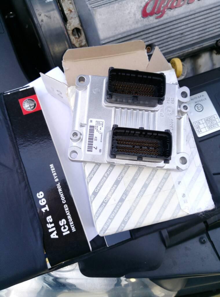

Witam wszystkich i proszę o pomoc.Za tydzień mam zaplanowane wakacje a alfa dziś zaczęła stwarzać problemy.A mianowicie jadać autem spokojnie to nic się nie dzieje ale jeśli chodzi o wyprzedzanie to tu jest problem gdy mając już wolne i kierunkowskaz włączony biorę się do wyprzedzania to silnik nagle szarpie zapala się kontrolka tempomatu i wskazówka temperatury silnika skacze do maksa (czasami silnik gaśnie) i to się dzieje nie ważne na którym biegu jadę.Silnik 3,2 v6 i manualna skrzynia [notranslate]Alfa[/notranslate] 166 z 2005 roku .Prośba o Pomoc. Pozdrawiam :)

Jak ostatnio słyszałem o takich samych problemach, to winny okazał się podobno potencjometr przy pedale gazu. Tak twierdził właściciel.
Problem rozwiązany u mnie :P
Ja sprawdziłem w ten sposób że kablem do rozruchu spiąłem bude i kompa. Jak ręką odjął a tym samym dało do myślenia że coś z kablem masowym na kompie nie tak. I tak naprawdę się już kończył więc go naprawiłem i działa.

Tak że [notranslate]Alfa[/notranslate] została zaciągnięta dziś do elektryka czekam na jakieś informacje
Czyli jednak to nie ten masowy kabelek. Wg mnie na 100% coś z masą nie tak i czujniki wariuje z kompem włącznie.

Zobaczymy co będzie.Czy to będzie masa to się okaże ale do tego doszły objawy ze przepustnica dostawała sygnał i wariowała bo nie wiedziała czy się otworzyć czy zamknąć i alfa przestała odpłać.Tak ze czekam na informacje i na pewno się podzielę.Dobrze ze w domu jest jeszcze stary dobry Focus :P
