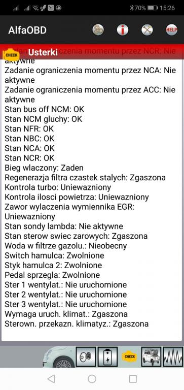

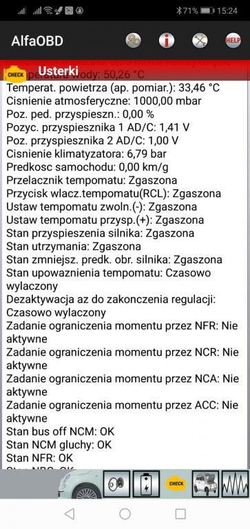

Witam,

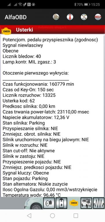

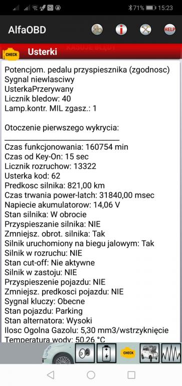

Opiszę problem najdokładniej jak mogę. Chodzi o to, że podczas jazdy czasami stałą predkością, czasami nie ma znaczenia z jaką. Potrafi wywalić check engine + steering corrector..., vdc, hill holder, abs. Wszystko to przestaje działać. Przed błędem jest takie jakby samochód sam dodał gazu lub zwolnił. Gdy wywali błąd auto schodzi tylko do 1500 obrotów, a kręci się do około 3000, sam jedzie bez dodania gazu. Po podłączeniu do Alfa OBD wyświetla błąd p2135 coś jakby z potencjometrem lub sygnałem(usterka przerywana). Pedał gazu kupiłem używany, o tym samym numerze. Niestety błąd prędzej czy później się pokazuje. Skasowanie go daje poprawę do kolejnego check engine + abs. Czy w tym modelu występował problem z kostką??
