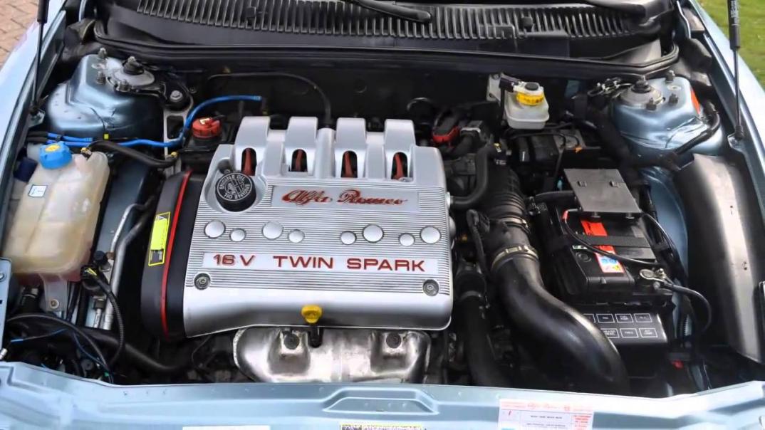

Silnik Twin Spark wygląda tak: Załącznik 249356

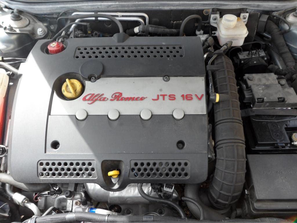

A JTS tak: Załącznik 249357
Już pomijając pokrywę, czy inny korek od oleju, w silniku TS masz inną rurę dolotową z powietrzem - ma inny kształt, i wyraźnie widać mocowanie przepływomierza (na dwóch metalowych opaskach, na wysokości akumulatora). W JTS rura jest prosta, ożebrowana, coś tam w nią jest wpięte, ale nie wiem co :)

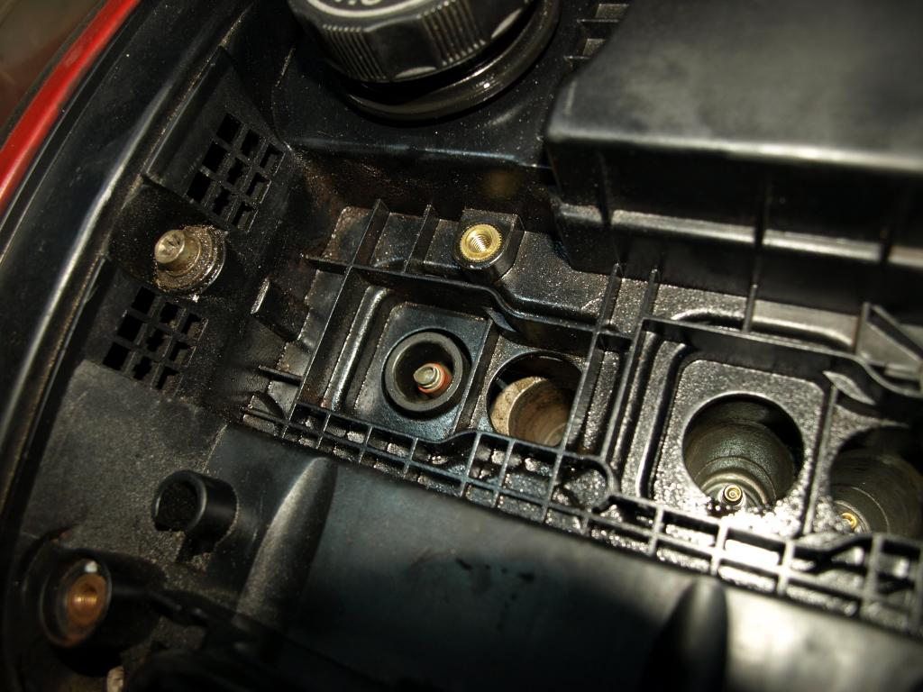

To może zrób fotki tego silnika i nam pokaż
Mam tylko fotki z góry. A podejrzewam, że po nich nie da się stwierdzić. Chyba, że jakoś inaczej da się zrobić bez rozkręcania czegokolwiek.
Załącznik 250143
No, wygląda to na Twin Sparka (z urwanym kawałkiem cewki na świecy?), bo w JTS masz cztery świece; chyba, że masz jakąś fejkową głowicę :). Może masz TS 2.0? Ale zdaje się, że do wszystkich TSów jest taki sam pasek rozrządu...
Nie masz tego auta przy sobie, że nie możesz zrobić porządnych zdjęć? Z tego fragmentu głowicy można jednak wywnioskować, że nie jest to jts, a przynajmniej głowica. Ale w gt były albo 1.8 ts albo 2.0 jts. Ze względu na skomplikowanie elektroniki w tym silniku wątpię, aby ktoś kombinował z zamianą jts na ts lub odwrotnie. Pozostaje zatem Ts. Może ktoś nie mógł znaleźć 1.8 po awarii i wsadził 1.6 albo 2.0 albo niektóre ich elementy. Ale czy przypadkiem ts-y nie mają wspólnego osprzętu? Rozrząd i np. wariator są wspolne dla ts i jts.
Wysłane z mojego CAM-L21 przy użyciu Tapatalka
To zdjęcie sprzed 2 lat. Auto mam w miarę pod ręką, ale nie wiem co fotografować by stwierdzić jaki motor. Góra? dół? od czoła?
Z tego co pamiętam przy wymianie wariatora pasował od 1.8.
Być może to jest 2.0 TS. Ten silnik może mieć gdzieś numery nabite by to sprawdzić?
