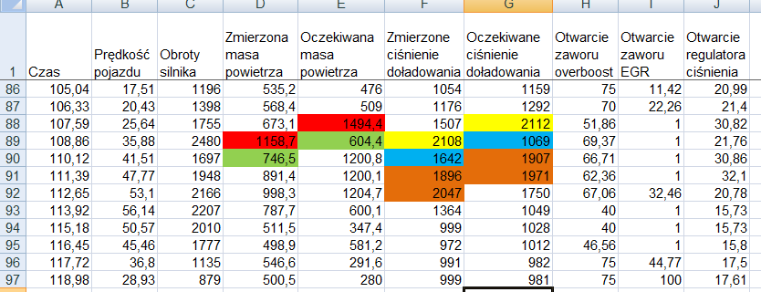

LOGI Z MESA TUTAJ: drive.google.com/file/d/10UvqujSnOSbzlY7eFzMdS8xvJIqzoPYO/view?usp=sharing
Od jakiegoś czasu Alfa nie ma mocy i nie wydaje mi się, ze jest to wina już mojego przyzwyczajenia do 115KM. Alfa nie chce się odpychać pod górę, kopa przy gazie do dechy też nie ma. Do 200 na autostradzie się rozpędzi, ale trochę to trwa, na gaz reaguje trochę ospale, co widać po logach. Po odpięciu przepływki trochę lepiej, ale to też nie to. Mam kilka poszlak, a mianowicie:
-przepływka,
-overbost,
-zmienna geometria,
-grucha turbo.
Jakie są wasze podpowiedzi? Z góry dzięki
