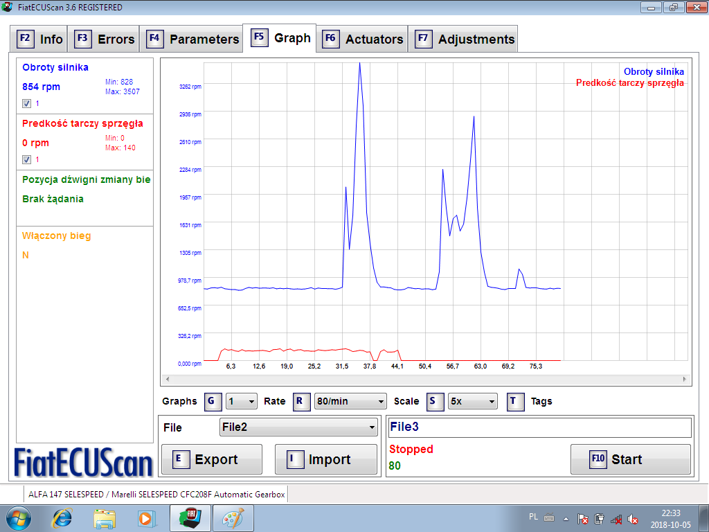

zakupiłem dziś VSCAN STN1170 wraz z fiatECUscan będę próbował coś reanimować.
Czy ktoś ma może jakiś pomysł co mogło pójść nie tak?
