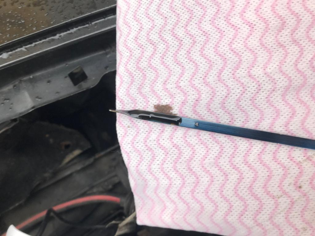

1 załącznik(i)
Otóż tak, miska jest cała (raczej), nigdzie nie przytarłem albo coś, kałuży pod pojazdem również nie było i nie ma, wydaje mi się że po prostu mechanik mógł nie nalać do końca ponieważ niestety zapomniało mi się sprawdzić przy obiorze, wiem, że głupio zrobiłem... Niedawno poszedłem sprawdzić olej i tak... jest między stanem min a max, nie dymi już na biało ani na niebiesko, wydaje mi się że raczej wszystko wróciło do normy.
Dam zdjęcia bagnetu:
Załącznik 253144
Proszę o ocenę.
No to jak to mechanicy mówią "jeździć obserwować" :)
Jeszcze z pół litra można dolać - na max żeby było na wszelki wypadek, i łatwiej później oceniać.
Nie wygląda mi to na olej po 60km, strasznie brudny. Strzelam że mechanik w ogóle nie zmienił starego oleju. Jakby spalił 2L przez 60km to samochód zostawiałby za sobą chmurę jakby się palił :)
Z tego co mi wiadomo to olej był wymieniany, faktycznie jest brudnawy, zaczynam się lekko martwić co to się stało... Co polecacie w tym momencie zrobić prócz wybrania się do mechanika (wybieram się najpewniej zaraz po świętach)?
Co do chmury, jeżdżąc nie zauważyłem jakiś ogromnych ilości nadmiernego dymu, dymienie takie zaczęło się dziś ale po zalaniu silnika odpowiednią ilością oleju ustało i pali zwykle, ani nie na biało (ew. para wodna) ani nie na niebiesko. Jutro się przejadę i zobaczę co to będzie.
