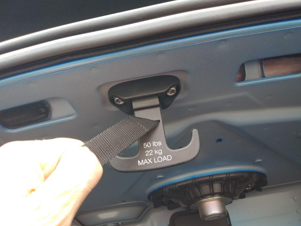

Hak/uchwyt na torbę na zakupy to części:
- 156129460 (~80 zł)
- śrubka 11567924 (2 szt. po kilkadziesiąt groszy)
Tutaj link do zdjęć z włoskiego forum o jaki element chodzi:
https://forum.clubalfa.it/threads/an...4#post-1428096
Montaż zajmuje 5 minut.

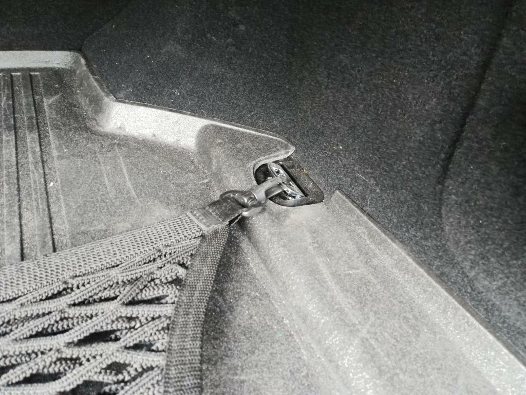

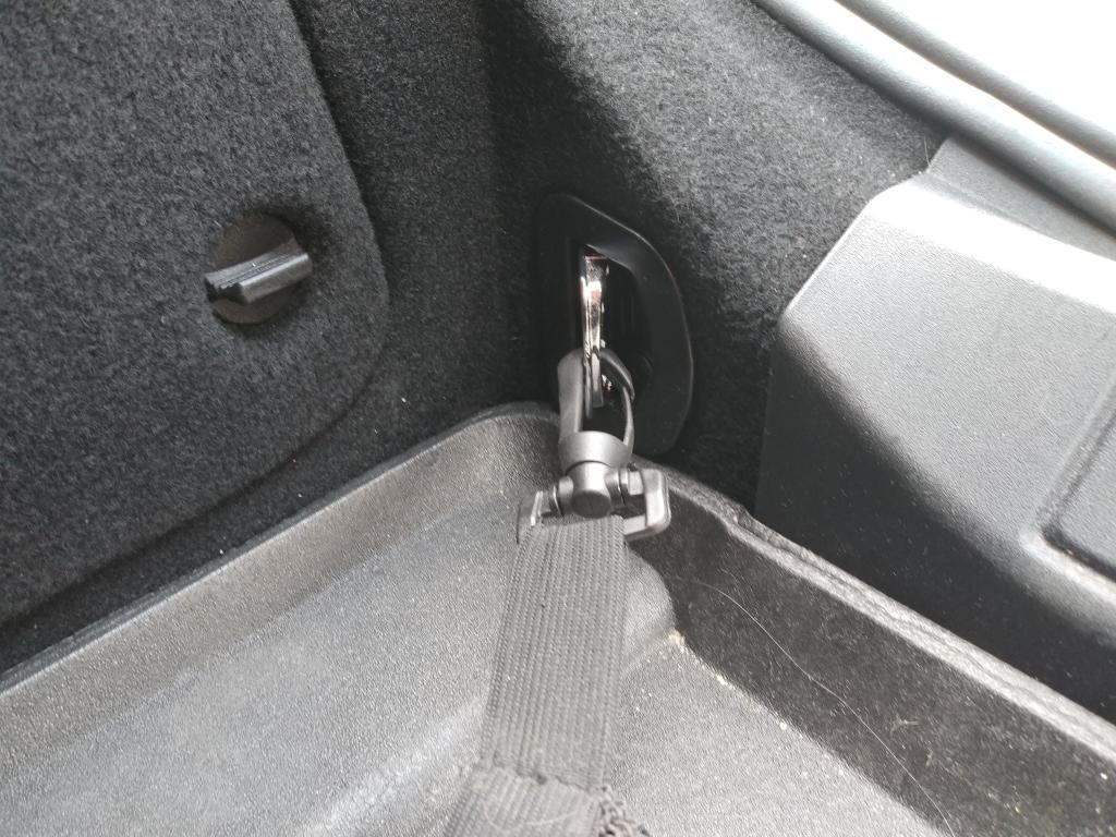

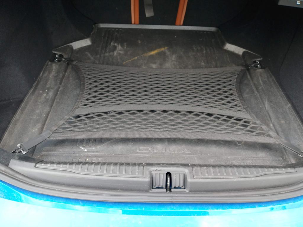

Haki do mocowania siatki w bagażniku (lub do przytrzymywania bagażu)
- 50541070 (4 szt) (4x40 zł)
- śrubka 14441337 (8 szt. po kilkadziesiąt groszy)
Tutaj link do zdjęć z włoskiego forum, o który element chodzi:
https://forum.clubalfa.it/threads/an...1#post-1473056
https://www.forcegt.com/wp-content/u...boot-space.jpg
Montaż tych haków wymaga zrobienia dziur w tapicerce, więc trzeba trochę umiejętności manualnych, żeby dobrze trafić z dziurami.
