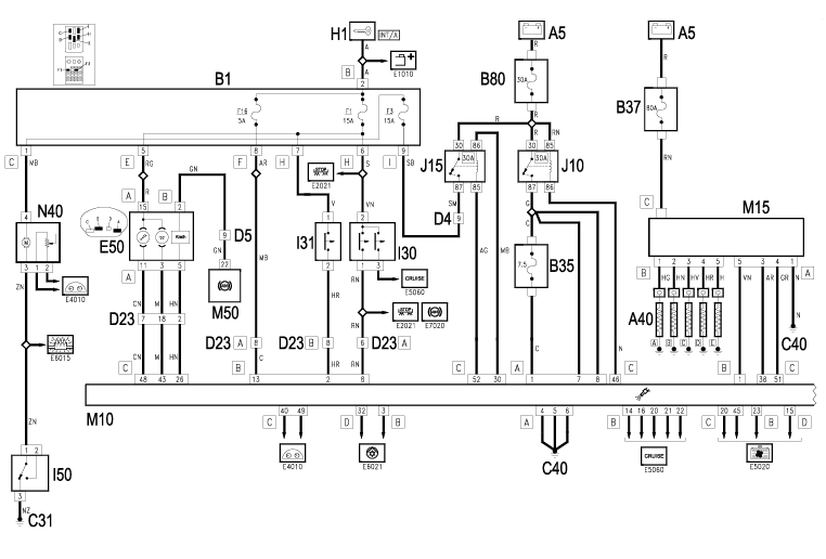

Tak ale z tego co pamietam nie trzeba było mieć wciśniętego hamulca , próbowałem i z tym i bez .. wszystkie bezpieczniki przemierzane prąd na bezpieczniki i przekaźniki dochodzi a na wtyczce od pompy zaś brak .. Macie może ktoś schemat jakiś jak ta wiązka idzie ?

Sprawdź czy po przekręceniu kluczyka masz prąd na bezpieczniku F3 pod kierownicą, najlepiej sprawdź to żarówką 21W
jak tam nie będzie prądu to poszukiwania w przekaźnikach, jak będzie to gdzieś kabel po drodze ze skrzynki do pompy paliwa

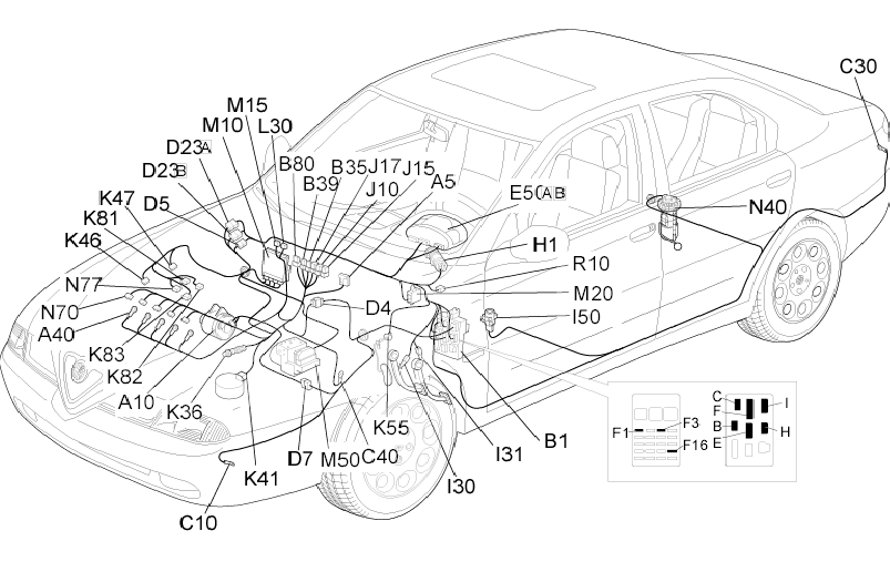

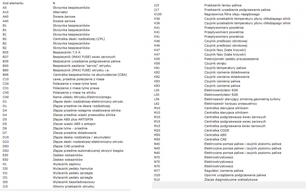

trzymaj schematy i gdzie co leży
Załącznik 259075
Załącznik 259076
Załącznik 259077
