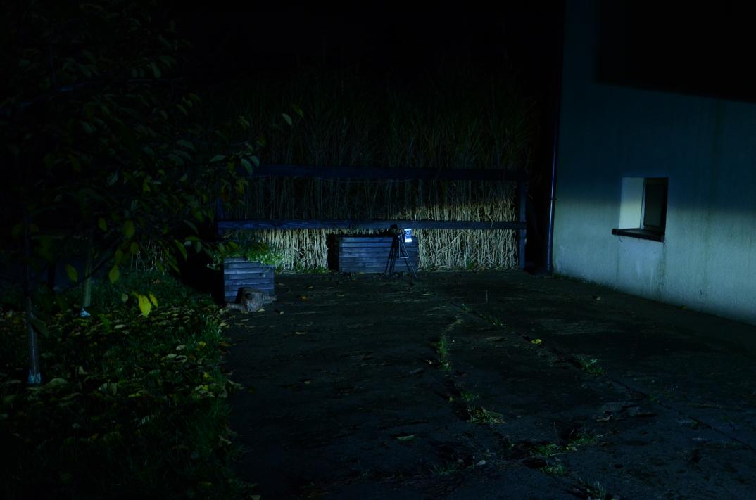

Znaleziony został najjaśniejszy punkt, telefon ustawiony na statywie
- OSRAM NightBreaker Silver 64210NBS - H7 55W 1500lm
68 LUX
Załącznik 263412

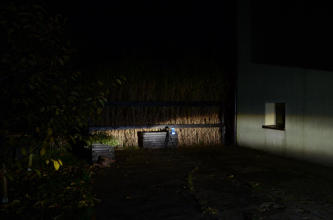

- OSRAM 64218 - H7 65W 2100lm
97 LUX
Załącznik 263413

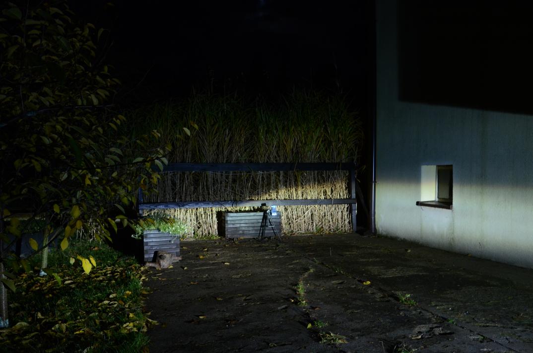

- HID H7 35W 4300K
110 LUX
Załącznik 263415
