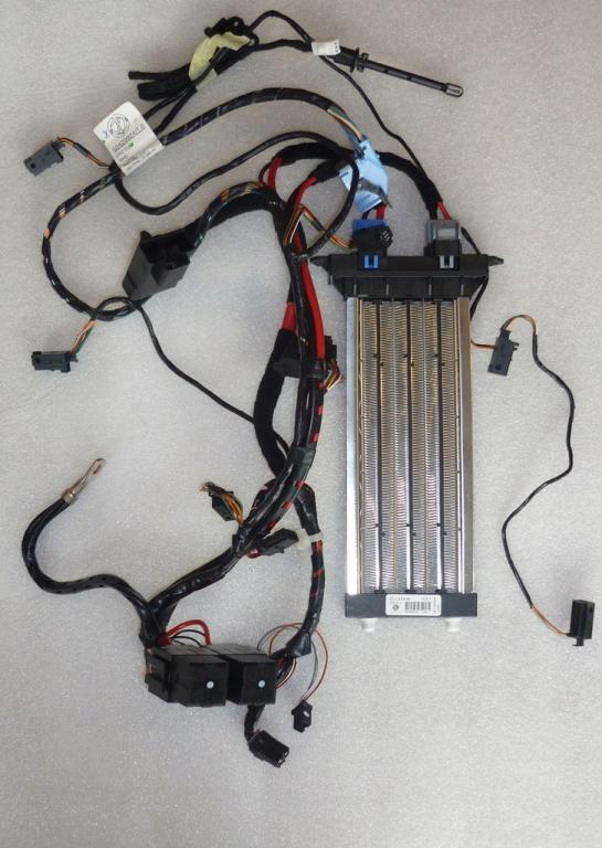

może w Twojej wersji była elektryczna nagrzewnica (P.T.C)? To takie urządzenie z drutu oporowego (jak w suszarce), wsadzone w nawiewy (od strony pasażera jest właśnie podłączenie).

Nawet jeśli była, to może upaliła się wtyczka od niej bądź innego prądożernego urządzenia.

U mnie też było o krok od pożaru. Pod schowkiem w 8v jest schowane za maskownicą gniazdko z kablami od nawiewu (2 piny)( nie mam nagrzewnicy ). Co jakiś czas rozłączało cały nawiew i kopniak lewą nogą pasażera pomagał. Pojechałem do mechanika i powiedział, że styki były już całe przepalone i bardzo mało brakowało do zapłonu.
Podejrzewam, że włączając nawiew na maksa zaczęło się zwierać tak jak u mnie, a upalone styki rozgrzały się do tego stopnia, że złapało ogień. Tak czy inaczej, bardzo Ci współczuję.
