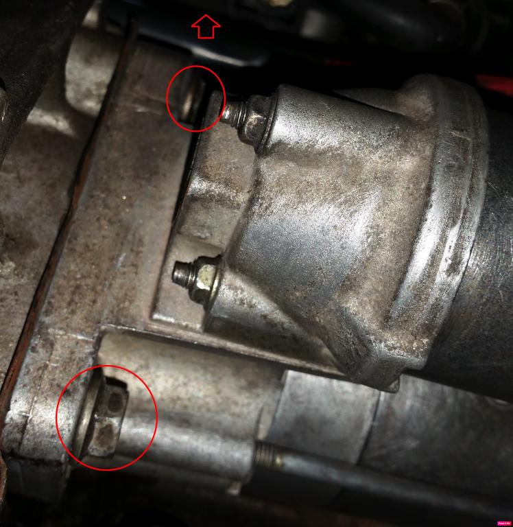

Sprawdź rozrusznik i jego wnętrzności, ewentualnie podmień na inny.
