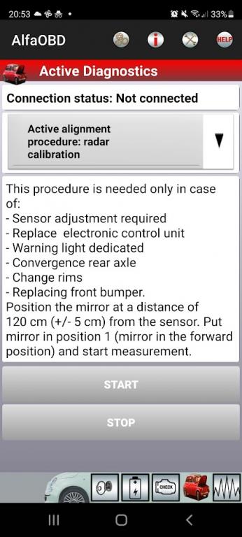

Przejechałem kilkaset metrów z wypiętym radarem i komputer chwycił błąd.Podjechałem do lokalnego elektronika - podłączył kompa (chyba oprogramowanie Bosch) i mówi że raczej nie wykasuje błędu ponieważ trzeba skalibrować radar alternatywnie na jego sprzęcie niby może też zrobić kalibrację manualną jednak jedną z komend procedury jest min. ustawienie lusterka w pozycji 1 ( skąd mam wiedzieć jaka pozycja lusterka to 1 ?).
Będę wdzięczny za wszelkie sugestie dotyczące mojego problemu lub wskazanie jakiegoś fachowca z wielkopolski który ogarnie tematy.
