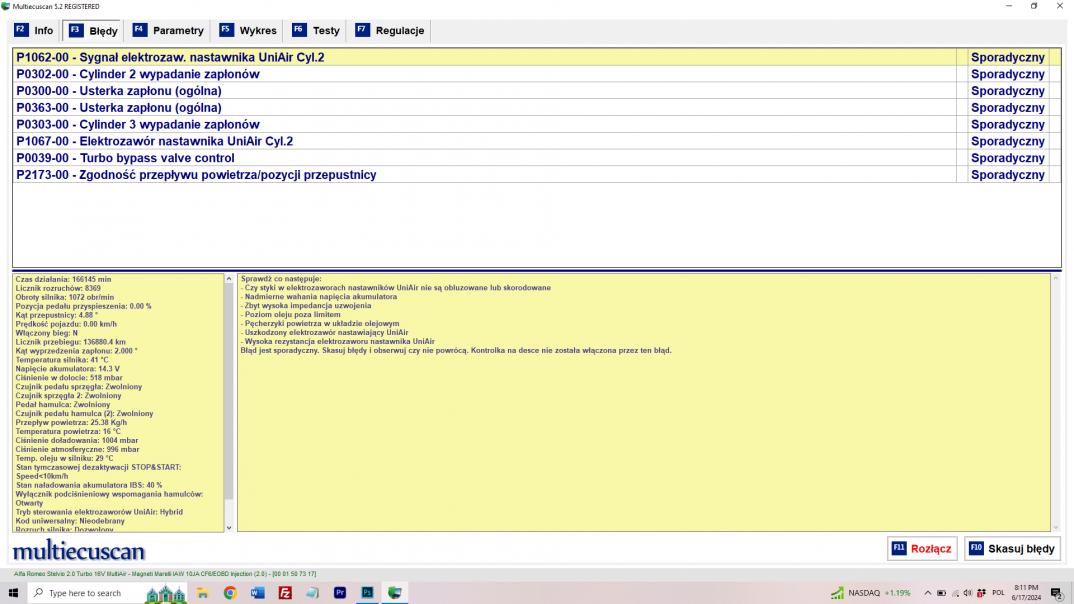

Auto stoi na zewnątrz i teraz mnie pewnie wyśmiejecie, ale przy dużej wilgotności (opady deszczu, mróz lub postój przez tydzień w zawilgoconym garażu podziemnym itp.), zaraz po odpaleniu silnik wpada w duże wibracje, włącza się check engine (początkowo kontrolka tylko się świeci, następnie przy zaczyna mrugać), odcina start/stop. Teoria z wilgocią, mimo że śmieszna i żaden mechanik mi w to nie uwierzy, sprawdzona wielokrotnie i faktycznie, jeżeli coś się dzieje, to zawsze wtedy. Wibracje ustają po tym, jak auto się rozgrzeje i nabierze temperatury (czasami 5 minut, czasami 20). Niechętnie przy takich objawach nim ruszam, szczególnie że kompletnie nie ma mocy, a jazda z wibrującym silnikiem (odczuwalna w całym aucie, na kierownicy, wszędzie) do najprzyjemniejszych nie należy.

Na forum pojawia się wątek multiair'a oraz poduszek silnika. Multiair omawiałem z mechanikiem z Alfy (na tamtą chwilę - 1 rok temu - określił błąd jako sporadyczny, po logach na komputerze, jako występujący epizodycznie, nie wymagający wymiany) i zostawiam to jako ostateczność (całkowity koszt wymiany to ponad 10k) i wolałbym zacząć od wyeliminowania wszystkiego innego i tańszego.
