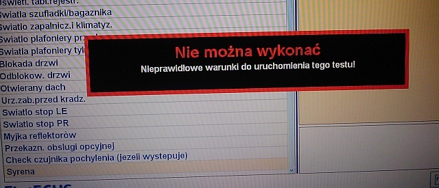

Gdy chcę przeprowadzić test syreny z poziomu urządzenia diagnostycznego dostaję odpowiedź w rodzaju "Niewłaściwe warunki do przeprowadzenia tego testu."
