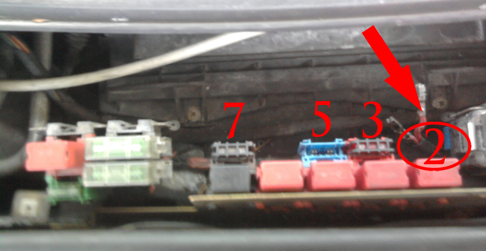

Witam wszystkich Forumowiczów.
Od miesiąca jestem szczęśliwym posiadaczem Alfa Romeo 166 2,4JTD. Zacząłem przy niej grzebać, sprawdzać usterki i napotkałem przepalony bezpiecznik (całkowicie stopiony z wtykiem). W instrukcji Alfy owy bezpiecznik jest podpisany jako 2 (rys. 91 bezpieczniki pod szybą przednią) ale w tabeli opisującej bezpieczniki już go nie ma. Stąd moja prośba czy mógłby ktoś z Szanownego Grona Ekspertów od AR podać mi parametry tego bezpiecznika oraz za co on jest odpowiedzialny ( jak i bezpieczniki nr. 3 i 5-->ten miałem też przerwany)
Dla rozeznania pozwoliłem sobie na zamieszczenie zdjęcia owej usterki.
Pozdrawiam i z góry dziękuję za wszelką pomoc.
Norbert.
Załącznik 22890

...no nie za bardzo bo jak już pisałem w tej instrukcji wyjaśnione są tylko bezpieczniki od numeru 4 w góre a 1,2,3 są pominiętę. Celowo?? Nie zrozum mnie źle ale alfe mam od miesiąca a ten bezpiecznik nr.2 był całkowicie stopiony że ciężko mi jest określić jego parametry.
Ktoś pomoże?
Pozdrawiam,
Norbert.

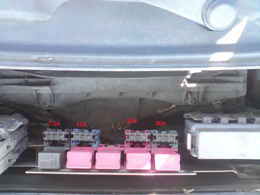

Według autodaty są to bezpieczniki:
F1A (60A) - Fascia fuse box/relay plate (F4/F8/F10-F12/F15/F17-F20)
F1B (30A) - Ignition auxiliary circuits supply voltage
F2 (30A) - AC compressor capacity control solenoid
F3 (10A) - ABS control module
F4 (5A) - Automatic transmission (AT)
F5 (15A) - Fuel heater - Diesel
F6 (15A) - Engine controle module (ECM) (2.0TS)
F7 (15A) - Engine controle module (ECM) (petrol 15A/diesel 7.5A)
F8 (30A) - Starter motor
F9 (30A) - Engine controle module (ECM)
F10 (30A) - Auxiliary heater - (Diesel)
F11 (25A) - Auxiliary power socket
http://img151.imageshack.us/img151/7...cznikii.th.jpg

u mnie to wygląda tak:
Załącznik 22916
Dziękuje o to mi chodziło ;)
