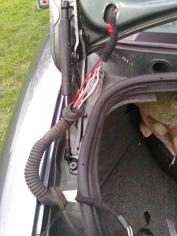

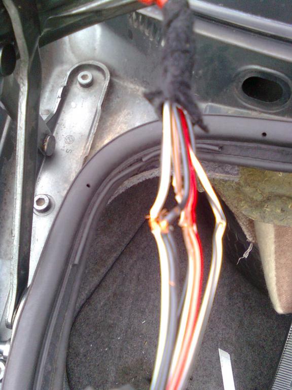

Dziś spędziłem nad tym trochę czasu. Najpierw po drodze kupiłem dwie żarówki P21W - wymieniłem je (chociaż poprzednie były dobre). Potem kluczyk przekręciłem na pozycję MAR, włączyłem światła mijania i przeciwmgielne oraz wrzuciłem wsteczny. W tym momencie chyba powinny się już świecić. Niestety - nie udało się.
Sprawdziłem dla pewności bezpiecznik nr 35 pod kierownicą - dobry.
Potem na włączonych światłach wyjąłem żarówkę przeciwmgielną - komputer od razu zaczął piszczeć. Nie piszczał jednak jak wyjąłem żarówkę światła cofania.
Zmierzyłem też napięcia - w kostce światła przeciwmgielnego 9.8V, w kostce światła cofania ... -2.4V ...
Ktoś wie co chodzi?
