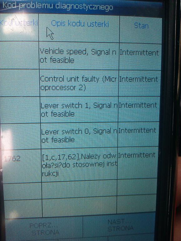

inni super mechanicy podłanczali pod kompa i nic nie wykrywali żadnych błędów, oprócz jednego błedu którego nie mogą skasowac ani nic. ale to nie błąd w skrzyni - podobno :|
