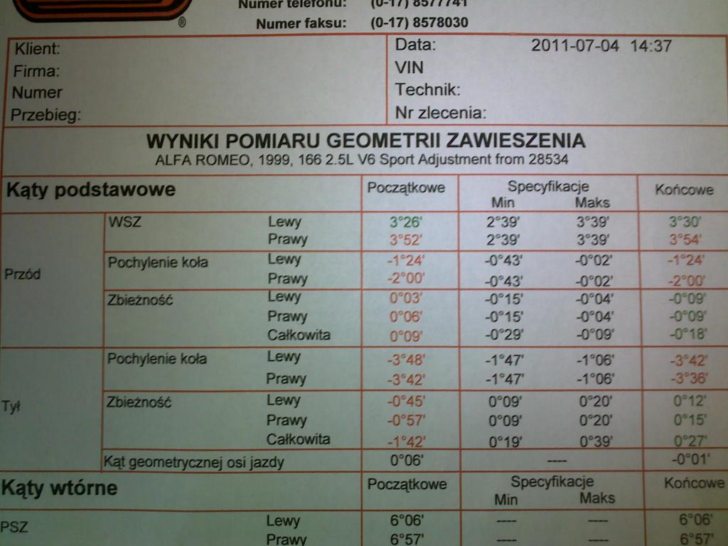

Byłem dzisiaj na ustawieniu zbieżności, z powodu starcia tylnych opon aż do sznurków, i okazało się, że w mojej alfie da się ustawić zbieżność, a nie da się ustawić kąta pochylenia kół. Mechanik rzekomo nie widział regulacji, a komputer wskazywał mu, że są one trzykrotnie bardziej pochylone niż powinny być fabrycznie. Jeśli ktoś się orientuje, to proszę powiedzcie mi czy jest to możliwe że faktycznie nie widział tej regulacji, czy po prostu gość się nie zna, bo nie jest to chyba normalne że koła mogą być aż tak rozkraczone i żeby nie dało się tego jakoś ustawić, jeśli na trzepaczce wyszło, że wszystko jest ok.
WYNIKI POMIARU ZAWIESZENIA W ZAŁĄCZNIKU.
Z góry dziękuję za pomoc.Załącznik 29479
